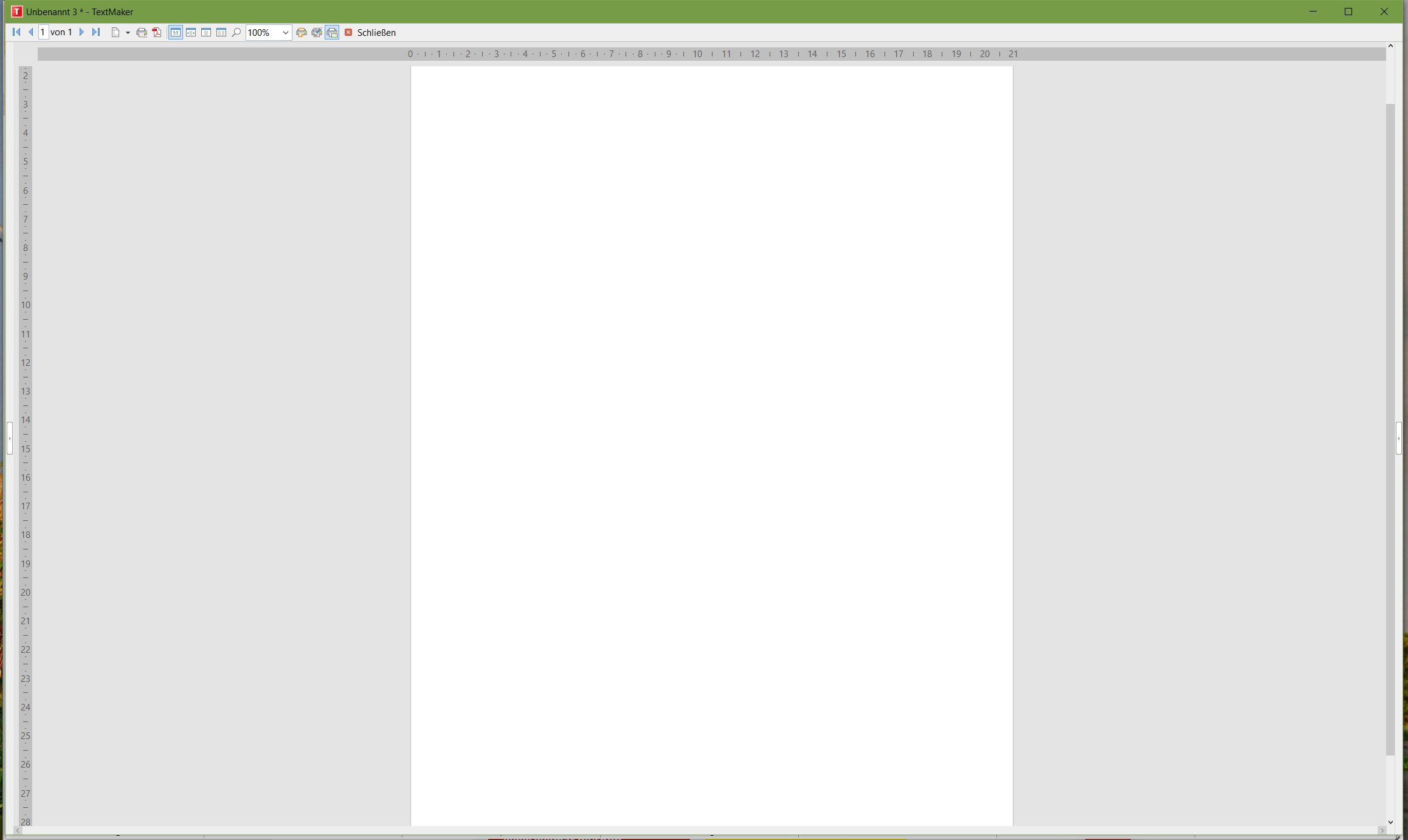

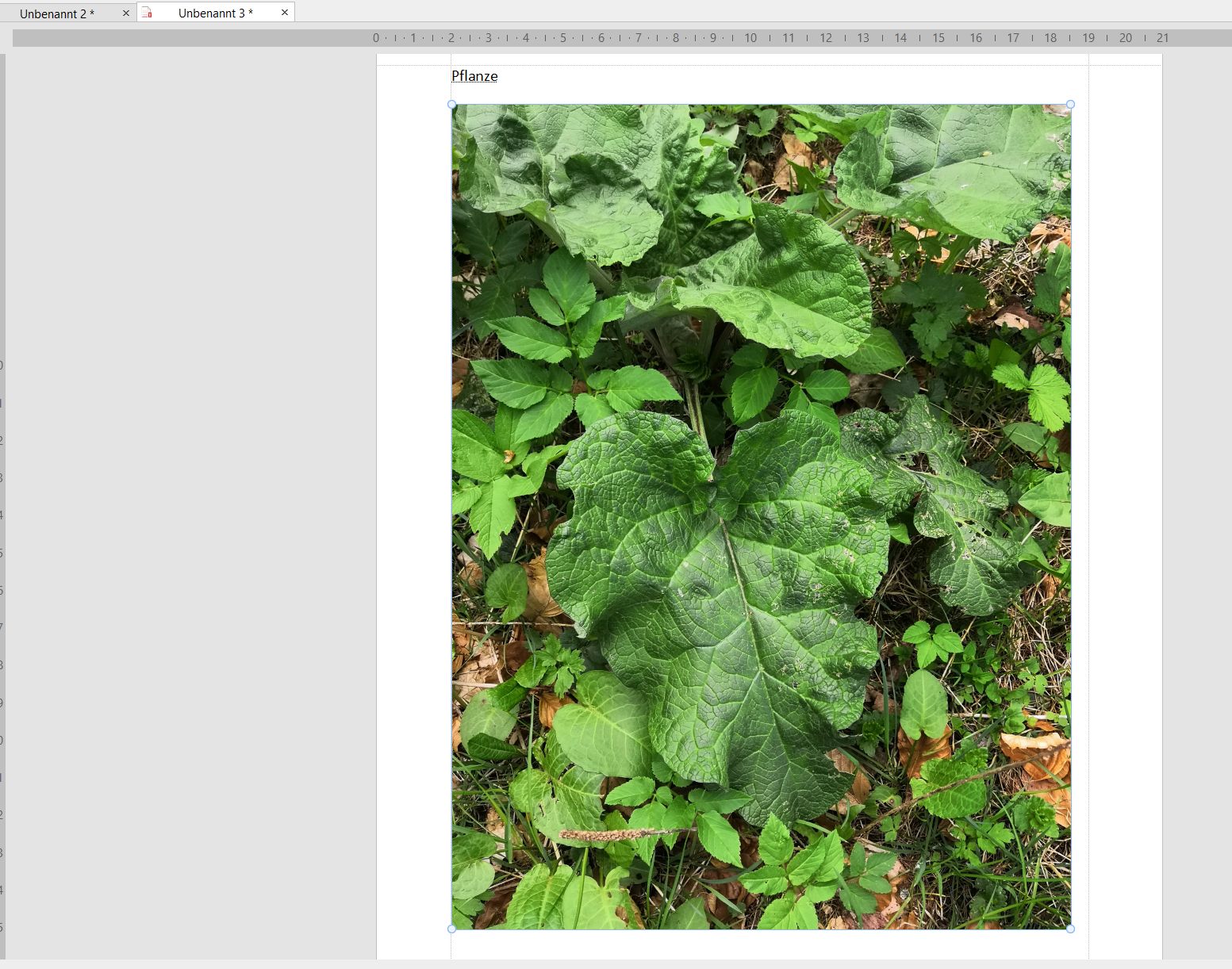

wenn ich ein jpg kopiere und in TextMaker 2021 einfüge, erscheint zwar das Bild auf der Seite, gedruckt wird jedoch eine leere Seite.
Ich hänge mal 2 Beispieldateien an: 01 Seite mit kopierter Pflanze, 02 "gedruckte" Seite - leer.

Re: Kopierte jpg werden nicht gedruckt
Ist bei Dir im Druckdialog eventuell versehentlich ein Haken gesetzt bei der Option "Ohne Bilder"?
... oder unter "Eigenschaften des Objekts"->"Eigenschaften" bei den Optionen KEIN Häkchen bei "Drucken" ?
danke für die schnelle Antwort. Aber: der Haken "Ohne Bilder" ist definitiv nicht gesetzt.
Gleich ob PDF-Drucker oder "richtiger" Drucker.

Wie wäre eine Beispieldatei mit der wir testen können?
ich bin bis jetzt noch nicht dahintergekommen.
Sowohl beim Drucken als auch bei der Druckvorschau anzeigen ist die angezeigte Seite leer.
Testweise habe ich das in einem anderen Textprogramm mit "W.." probiert. Dort klappt es einwandfrei.
Mit freundlichen Grüßen
Beros

Ich habe die Datei getestet. Ich sehe auch keine Grafik in der Druckvorschau und somit wird auch nix gedruckt.
Dann habe ich eine neue Datei erstellt, das Bild kopiert und eingefügt und alles funktioniert. Sagt mir, dass die erste Datei korrupt ist, bzw. vielleicht mit Word oder einem anderen Programm erstellt wurde.
endlich: die Lösung!
Im Menüpunkt Format-Zeichen war "verborgen" angekreuzt. Nachdem ich den Text mit jpg markiert hatte und das Häckchen raus war, wurde alles ordnungsgemäß angezeigt beim Drucken.
Gewundert habe ich mich nur: in der normal.tmvx war das Häckchen auch gesetzt (nicht von mir?).
Ich habe es sofort geändert - jetzt klappt es.
Beros hat hier absolut Recht. Da die Eigenschaften für versteckte Zeichen aktiviert sind, ist in der Druckvorschau und im Druck alles versteckt.
Für den Test können Sie dies in Ihrer Datei ausprobieren, indem Sie Strg+A > Rechtsklick > Zeichen > "Verborgen" markieren > OK drücken. In der Druckvorschau wird alles ausgeblendet.
