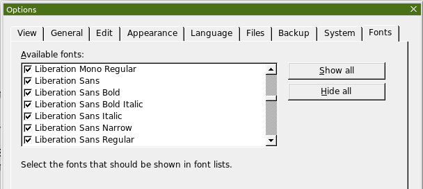

Beiträge: 5434
Re: Spaltenbreite in Linux anders als in Windows
Vielen Dank für die Mitteilung Ihrer Ergebnisse. Bitte klicken Sie auf den Ribbon-Befehl Datei | Einstellungen | Registerkarte Schriftarten und prüfen Sie, ob die Schriftart Liberation Sans dort verfügbar ist. Bitte teilen Sie uns auch einen Screenshot davon mit.
Bullet
Beiträge: 54
Registriert: 25.02.2022 14:25:13
Beitrag von Bullet »
Ja, die Schriftart ist verfügbar,siehe Screenshot.
