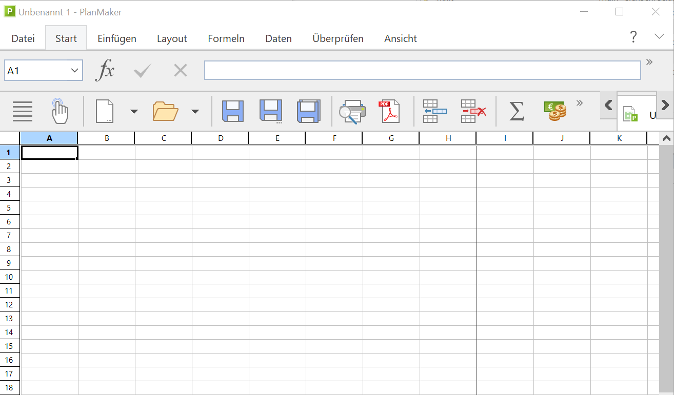

Guten Morgen,
heute wurde mein Paket auf 1044 aktualisiert und seitdem ist die Oberfläche (geschätzt) auf 200% skaliert. Ich habe mich ja schon seit einiger Zeit geärgert, dass die Bildlaufleiste so klein ist, aber jetzt ist sie mal richtig groß.
Ist das gewollt? Wenn ja, lässt sich das irgendwo justieren?
PS: Win10 mit 4k-Monitor und 150% Skalierung
Gruß Tom
PPS: und bevor die Frage auftaucht: das ist die Einstellung, in der der Fingereingabemodus ausgeschaltet ist
Gruß Tom
- Screenshot 2022-03-22 081907.png (34.09 KiB) 6976 mal betrachtet

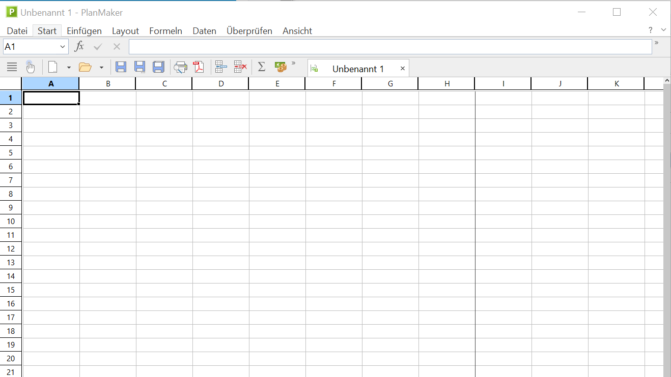

Re: Skalierung ab Revision 1044
So sah es mit 1042 und eingeschaltetem Fingereingabemodus aus.

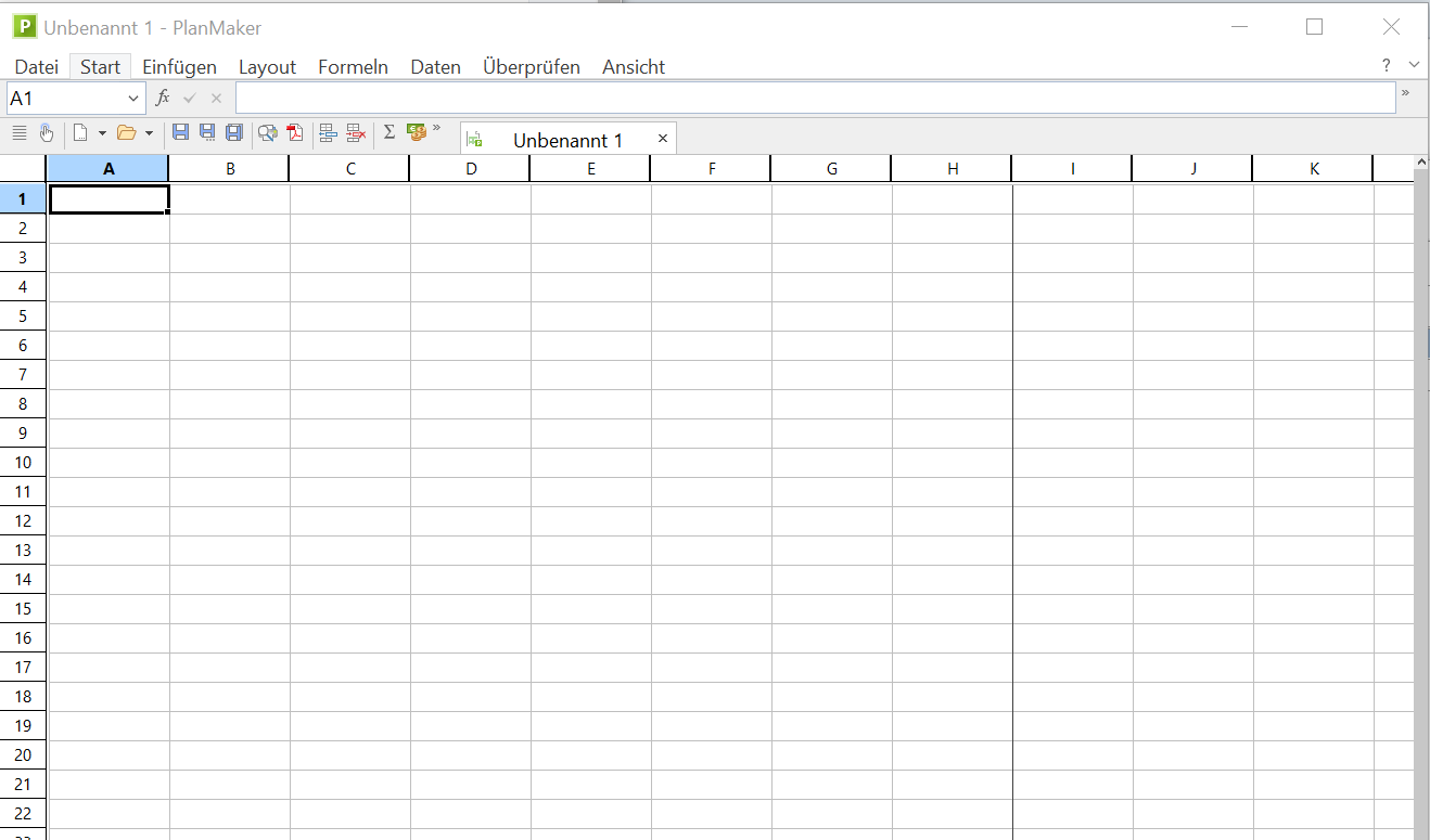

Und so mit der 1042 und ausgeschaltetem Fingereingabemodus.

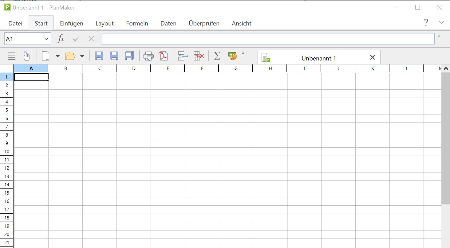

Und um mal einen oben drauf zu setzen hier 1044 mit eingeschaltetem Fingereingabemodus - tauglich für Dioptrien >10, falls die Brille mal verlegt wurde.
