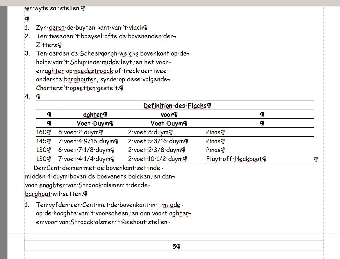

habe folgendes kleines Problem.
Ich muss in einem Text mit Nummerierung von 1 bis N an einer bestimmten Stelle eine Tabelle integrieren. Die Lage der Tabelle ist im Original so vorgegeben. Nun wird leider die Nummerierung duch die Tabelle unterbrochen und fängt nach der Tabelle wieder mit 1 an.
Wie kann ich das verhindern, oder besteht die Möglichkeit die Nummerfolge zu beeinflussen? In der Hilfe habe ich nichts dazu gefunden.
Oder wie kann ich die Tabelle verschieben?

Nummerierungen und Aufzählungen sind mit TextMaker so eine Sache ...
Was du machen kannst: Unter Tabelle und Text eine neue Nummerierung beginnen und über die Formatierung der Nummerierung die Ziffer des Starts (in deinem Fall die 5) eintragen. Das funktioniert, aber ist keine optimale Lösung. Wenn du oben eine Zeile löschst, wird die Zählung unten nicht automatisch angepasst.
Vielleicht fällt anderen eine elegantere Lösung ein.

Hallo Torsten,
danke für die Info. Als Krücke habe ich die Nummerierung händisch eingefügt. Das ist zwar nicht optimal, aber ich habe auch nicht die Zeit und Muße, stundenlang zu experimentieren.

Re: Nummerierung
Nummerierungslisten verwenden, nicht die "simplen" Nummerierungen. Dann geht die Zählung einfach weiter.

Re: Nummerierung
einfach im Start-Ribbon bei den Bullets und Nummerierungen ein Icon nach rechts gehen

Von der Idee funktioniert das mit den Nummerierungslisten, im Detail gibt eine Ungereimtheit; mein Vorgehen:
1. Nummerierungsliste erzeugt (ohne Veränderung der Vorgaben)
2. Drei Zeilen mit Nummern erzeugt
3. Tabelle erzeugt
4. Text darunter
5. Nummerierung fortgesetzt
Soweit so gut. Allerdings ist die Nummer 4 unter der Tabelle bzw. diese Zeile eingezogen, der Einzug hat sich verändert. Wie kommt das?

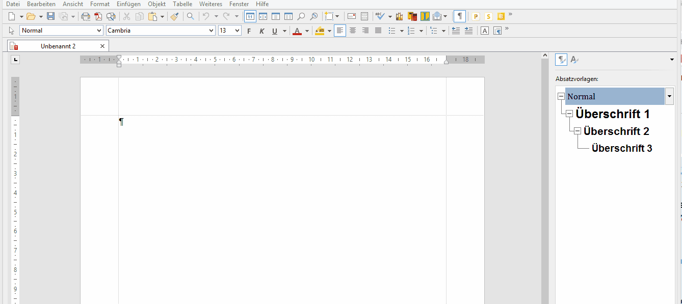

Seltsam. Ich sehe in der Beispieldatei das Verhalten, kann es aber nicht nachmachen, siehe Screenfilm...
