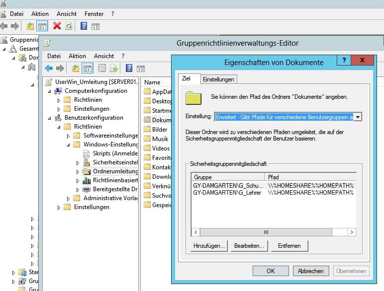

Nachdem ich mit den diversen GPOs auf dem Server Tests durchgeführt habe, kann ich nun das Problem benennen: Die Softmaker-Apps verweigert den Start, wenn es eine Ordnerumleitungsrichtlinie des Ordners Dokumente für den Nutzer gibt. Das ist bei uns der Fall. Deaktiviere ich diese Umleitung oder stelle Sie auf den lokalen Pfad um, der nach C:\User\... führt, klappt alles.
Damit ist Softmaker aktuell nicht nutzbar, da die Umleitung essentiell ist.
- umleitung.png (56.87 KiB) 10136 mal betrachtet
