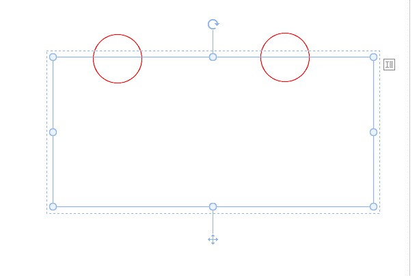

Habe ich einen Textrahmen eingefügt, so hat dieser je einen Ankerpunkt oben und unten. Gibt es die Möglichkeit, Ankerpunkte an beliebiger Stelle zu ergänzen, so wie auf beigefügtem Screenshot?

Den Vorschlag habe ich ausprobiert. Die Verbindungslinie springt zwar auf das Raster, jedoch wird kein Verbindung zum nächsten Objekt hergestellt. Dazu müssten beide Endpunkte "grün" sein, damit die Verbindung beim Verschieben der Objekte erhalten bleibt.
Aber Folgendes habe ich herausgefunden:
Textkasten erstellen
Rahmen markieren (Linie wird blau)
Mauszeiger an beliebiger Stelle genau auf der Rahmenlinie positionieren
Kontextmenü öffnen (rechte Maustaste)
Dort den Punkt "Punkte bearbeiten" anklicken
An den 4 Ecken des Objekts sind jetzt schwarze Punkte (habe keine Möglichkeit gefunden, das wieder zu deaktivieren)
Mauszeiger an die gewünschte Position für den neuen Ankerpunkt setzen.
Dann sollte (!) sich der Mauszeiger in ein Kreuz mit einem schwarzen Punkt in der Mitte ändern.
Maus nicht bewegen, rechte Paustaste, Kontextmenü: Punkt zufügen.
Leider funktioniert das bei mir nur zufällig. Viele vergebliche Versuche.
Warum das so ist, können vielleicht die Programmierer bei Softmaker erklären?! Oder meine Vorgehensweise ist nicht richtig.
Jedenfalls ist es grundsätzlich machbar, nur nicht immer erfolgreich :(
