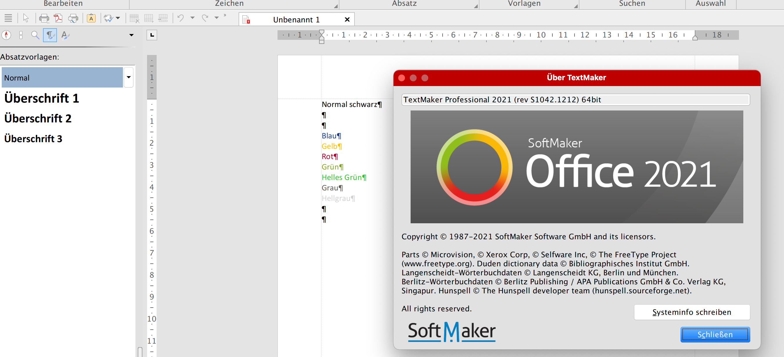

ich verwende die neueste Version von TextMaker NX auf einem iMac und muss immer noch den beschriebenen Weg über "individuelle Farben mit Absatzvorlagen verknüpfen" wählen. Ein Speichern der neu definierten Farben und Namen in der Normal.dotx scheint nicht möglich. Zumindest habe ich keinen Weg gefunden.
Bildschirmfoto 2022-01-26 um 09.05.43.png (638.45 KiB) 11269 mal betrachtet
