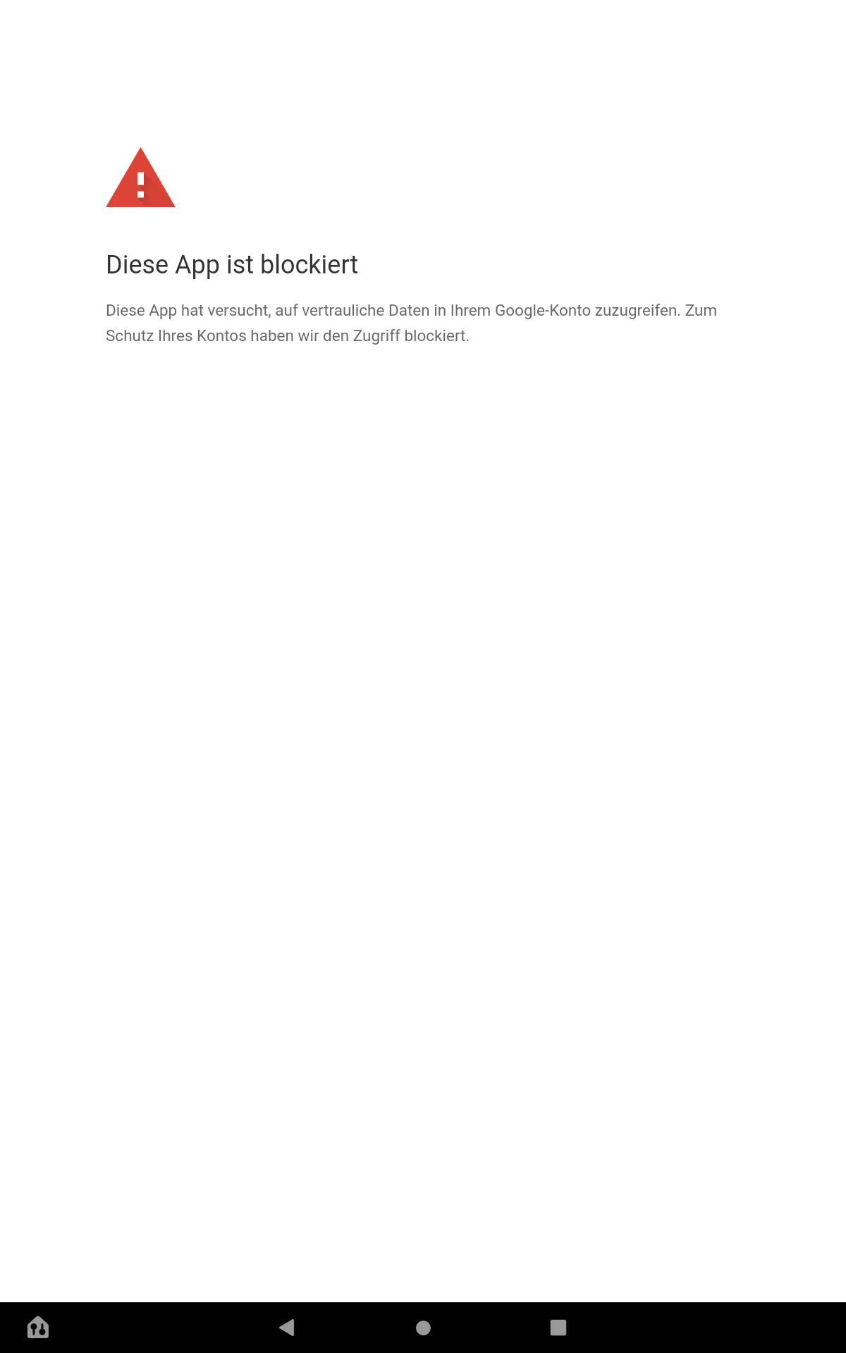

Servus,
ich habe folgendes Problem: wenn ich unter Android auf ein Dokument in Google Drive zugreifen möchte kommt immer die Fehlermeldung: "Diese App hat versucht, auf vertrauliche Daten in Ihrem Google Konto zuzugreifen" und dann geht nichts mehr. Wie kann man das umgehen? Bei Google habe ich nur kryptische Hinweise gefunden, sonst nichts. Vielleicht bin ich ja zu blöde. Der Zugriff auf die Dropbox geht. Andere Apps, die auf Google Drive zugreifen funktionieren einwandfrei, es kann also nicht an Google Drive selber liegen.
Danke für zahlreiche Hinweise ;-))

ich schließe mich dem Problem an - installiert auf einem Fire HD 10+ 2021 mit installierten Google-Diensten.
Gleiche Fehlermeldung.

Hallo, ich habe seit einigen Tagen das gleiche Problem auf meinem Smartphone Samsung Galaxy A51.
Diese App ist blockiert
Diese App hat versucht, auf vertrauliche Daten in Ihrem Google-Konto zuzugreifen. Zum Schutz Ihres Kontos haben wir den Zugriff blockiert.
Die betrifft alle SoftMaker Office-Programme. Der Dateimanager kann jedoch auf Google Drive zugreifen. Von dort kann ich meine Datei anwählen und diese wird dann mit PlanMaker nach bestätigen meines Google-Kontos geöffnet. Ein erneutes speichern aus der Anwendung in die Cloud wird jedoch wieder blockiert. Ebenso kann ich von meinem PC aus auf Google Drive zugreifen. Ich habe schon alles was mit Google zu tun hat, vom PC und Smartphone gelöscht und neu Installiert. Ferner habe ich auch einen neuen Google-Account mit neuer E-Mail-Adresse eingerichtet. Die Blockade besteht aber weiterhin. Eine Lösung ist wohl noch nicht in Sicht.
