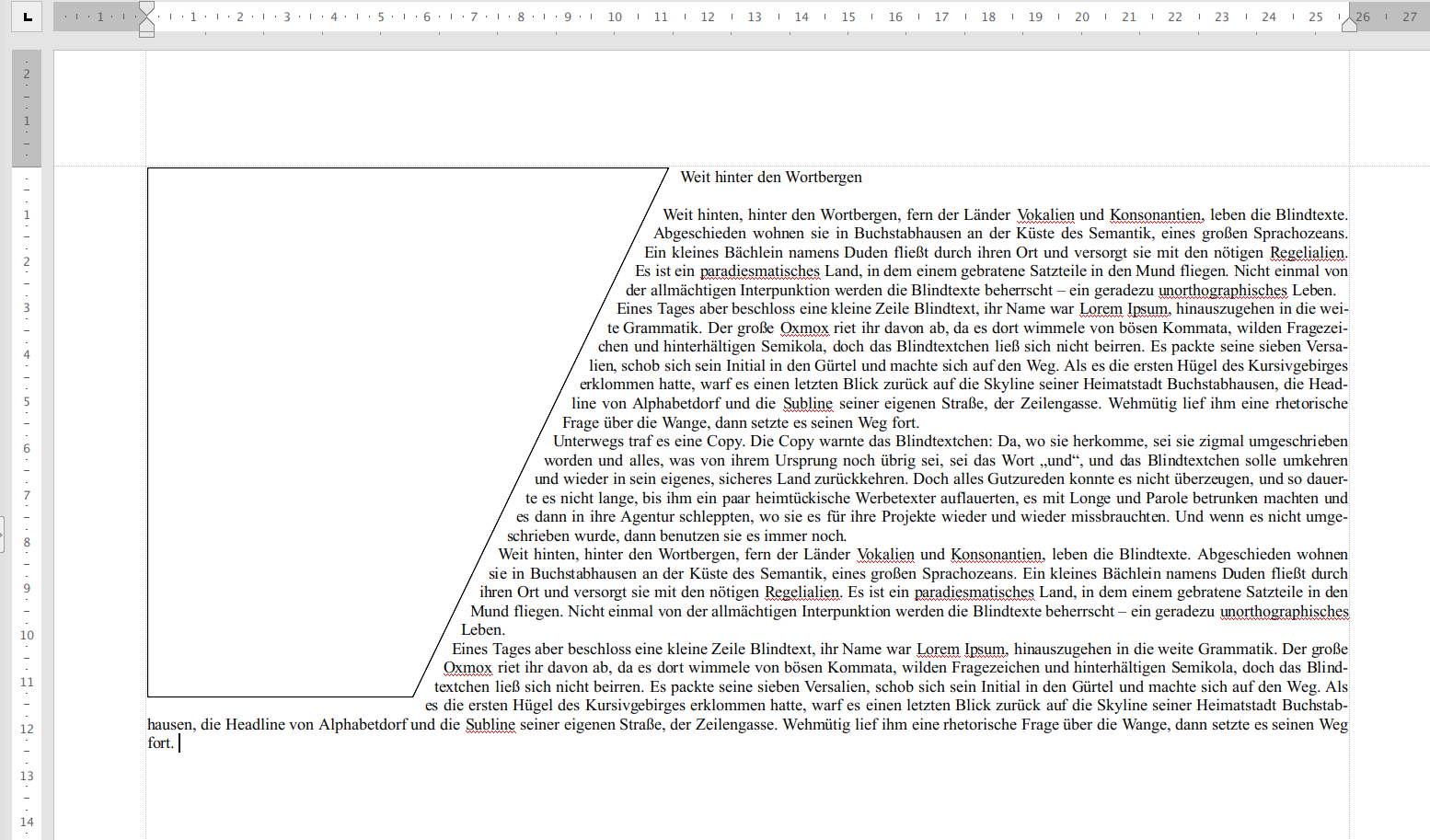

Angesichts der Aussage, dass der Innentext von Autoformen immer rechteckig ist, war mein Workaroundansatz, es mit Außentext eines "Pyramiden-Negativs" - ein auf dem Kopf stehendes ungleichschenkliges Trapez - zu versuchen (s.u.).
Da scheint es so zu sein, dass auch der Außentext nicht der Trapezschräge folgt, sondern wiederum nur ein rechteckiger Textrahmen möglich ist:
siehe Dateianhang.

- Beiträge: 3133
- Wohnort: Lübeck-Travemünde
Re: Verbesserungsvorschläge: Innentext folgt nicht-rechteckigem Textrahmen und Groß-Kleinschreibungs-Invertierung
In den Eigenschaften des Trapezes muss der Textfluss auf „Kontur“ eingestellt werden statt auf „Rechteck“, dann funktioniert es:
Timm Herbst

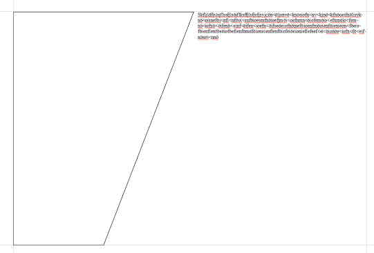

Habe das nun mit zwei ungleichschenkligen Trapezen umsetzt, um die gewünschte Pyramidenform zu realisieren. (s.u.)
Problem: Die Schräge läßt sich wohl nur maximal bis zur Hälfte der Breite des Trapezes ziehen - da, wo unten in der Mitte die gelbe Raute über dem grünen Punkt zu sehen ist, wenn das Trapez angeklickt wird (siehe roter Pfeil). Mehr nicht. Damit ist der Winkel der Schräge ziemlich steil.
Unbefriedigender Workaround:
Merkwürdig: Wenn nach der benutzerdefinierten Überbreite über "Seite einrichten" wieder A4 gewählt wird, bleibt das rechte Trapez (Ränder auf unsichtbar gestellt) inklusive Schräge bestehen und reicht unsichtbar über den rechten Seitenrand hinaus. Wenn sich dasselbe für das linke Trapez machen ließe, wäre ich am Ziel.
Das ist die Einschränkung der Trapezoide. Um dies zu umgehen, können Sie stattdessen Dreiecke verwenden, die Sie mit etwas Abstand zu den Seitenrändern platzieren können.
