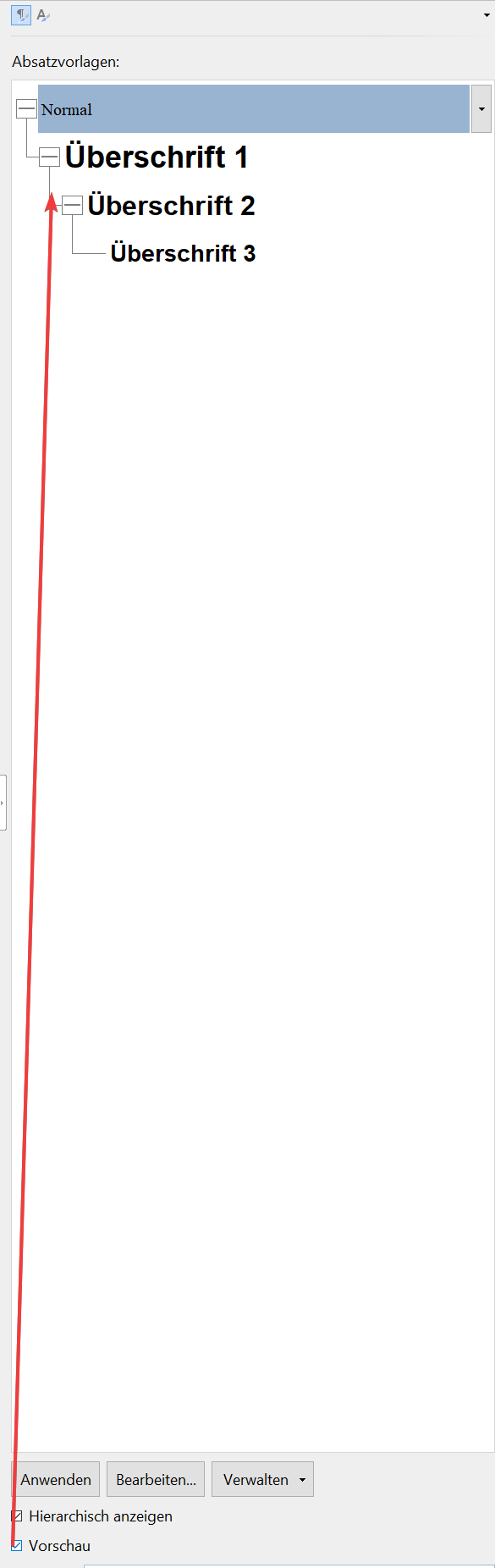

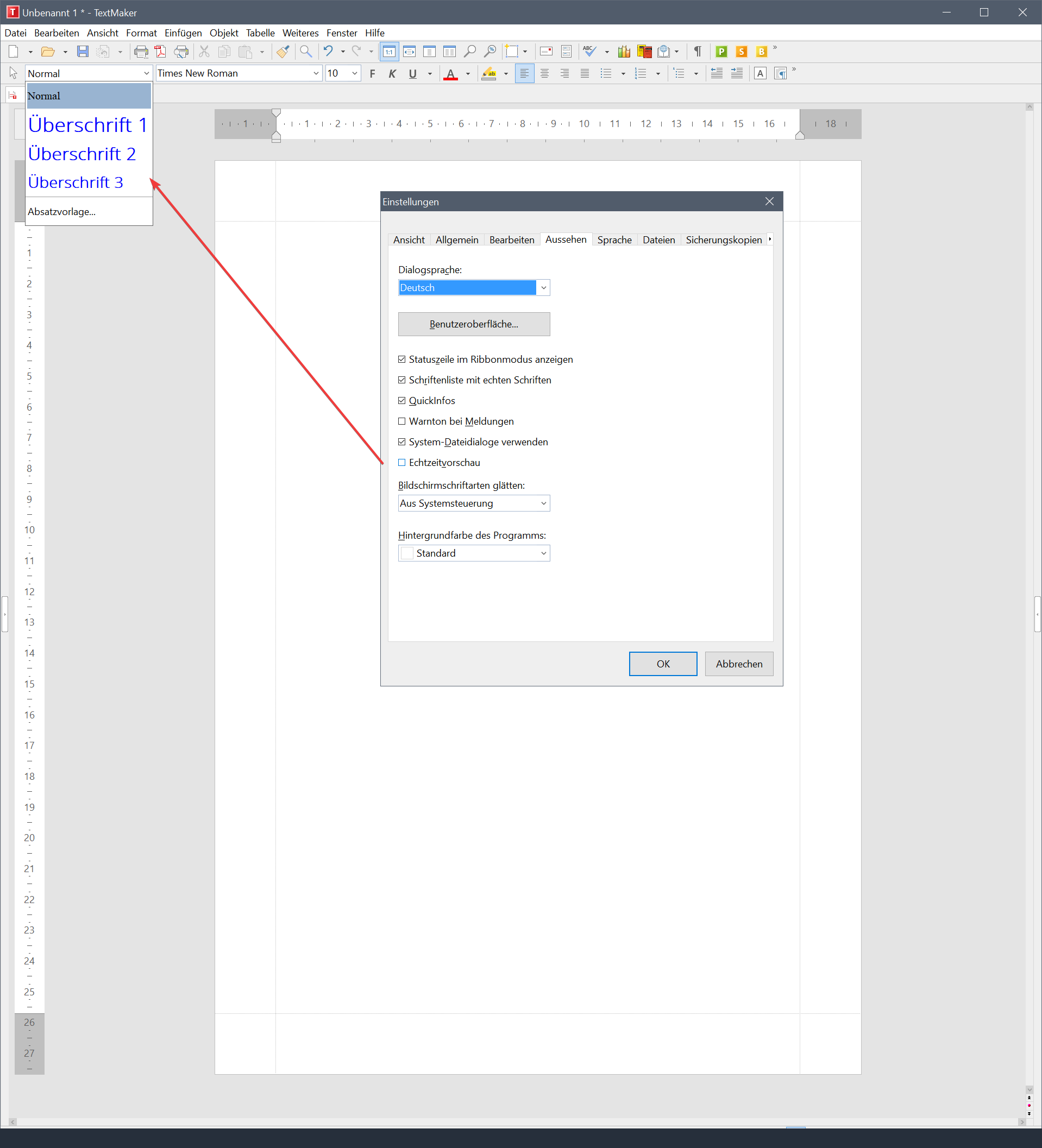

Hallo Fokke,
die Einstellungsmöglichkeit hat leider keinen Einfluss auf das Vorschauverhalten (siehe Bild) und das Häckchen in der Seitenleiste scheint sich nur auf die Seitenleiste zu beziehen (siehe Bild). Im Moemnt ist mir keine Änderung bei der Checkbox in der Einstellung ersichtlich.

Re: Vorschau der Absatzvorlagen deaktivieren
Dafür gibt es gegenwärtig keine Möglichkeit, da bisher kein anderer Kunde gesagt hat, dass die Darstellung zu langsam ist.
Könnten Sie uns ein Beispieldokument an forum(at)softmaker.de senden, das den Effekt demonstriert? Welche Hardware verwenden Sie?
In der Seitenleiste können Sie übrigens die Vorschau abschalten. Gibt es einen Grund, diese nicht zu verwenden?

Zur Nachfrage. Welche Funktion wird den mit dem "Echtzeitvorschau" Schalter in den Einstellungen >> Aussehen gesteuert?

die "Echtzeitvorschau" sorgt dafür, dass bei Auswahl ("Mouse over") einer Vorlage der Text im Dokument in dem entsprechenden Schrift- und Absatzstil angezeigt wird.
Vielen Dank für die Bereitstellung der Beispieldatei. Bitte klicken Sie auf das Menü Weiteres > Einstellungen > Deaktivieren Sie die Option "Schriftenliste mit echten Schriften anzeigen"> Drücken Sie OK.
Nachdem Sie den obigen Schritt ausgeführt haben, erhalten Sie einfache Namen ohne Vorschau.
