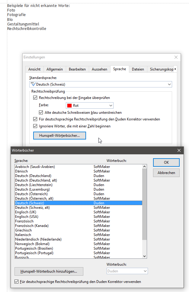

Beispiele für nicht erkannte Worte:
Foto
Fotografie
Bio
Gestaltungsmittel
Rechtschreibkontrolle
Diese Beispiele werden bei mir als richtig angezeigt. Vielleicht, weil ich den Duden aktiviert habe, der zumindest mit der Pro Version mitgeliefert wird. Ich schätze an Textmaker auch, dass er die Eigenschaften der "Schweizer"-Schreibart berücksichtigt.

Ok, ich habe jetzt einen geeigneten Korpus in die UDC geladen, um das Problem für mich zu lösen.

Kosmonaut hat geschrieben: 20.05.2021 20:40:16 Es geht hier nicht um unterschiedliche Features, sondern um ein und dasselbe Feature, welches in einem Fall gut und in einem anderen Fall sehr schlecht arbeitet
Du irrst, es sind unterschiedliche Features. In der Nicht-Pro ist es Hunspell, in der Pro der Dudenkorretor. Hunspell kannst Du leicht mit vielen user-generierten Wörterbüchern füllen, der Duden-Korrektor greift auf die Duden-Wortliste zu. Das wird meiner Meinung nach auch deutlich in der Feature-Liste dokumentiert.
