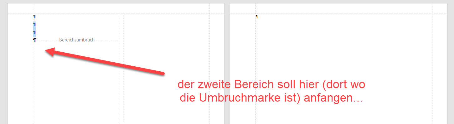

Hm, ich kann mir nicht helfen. Stelle ich den Bereich um auf mehrere Spalten kann ich eben NICHT dirket weiterschreiben.
Gehe ich den Weg über Format-Bereich werden wohl für den markierten Bereich 2 Spalten erstellt, aber auf der zweiten Seite und NICHT unter der Zeile in der ich den Bereichsumbruch erstellt habe und wo ich gerne weiterschreiben möchte, so als wäre ein Seitenumbruch daran gekoppelt!

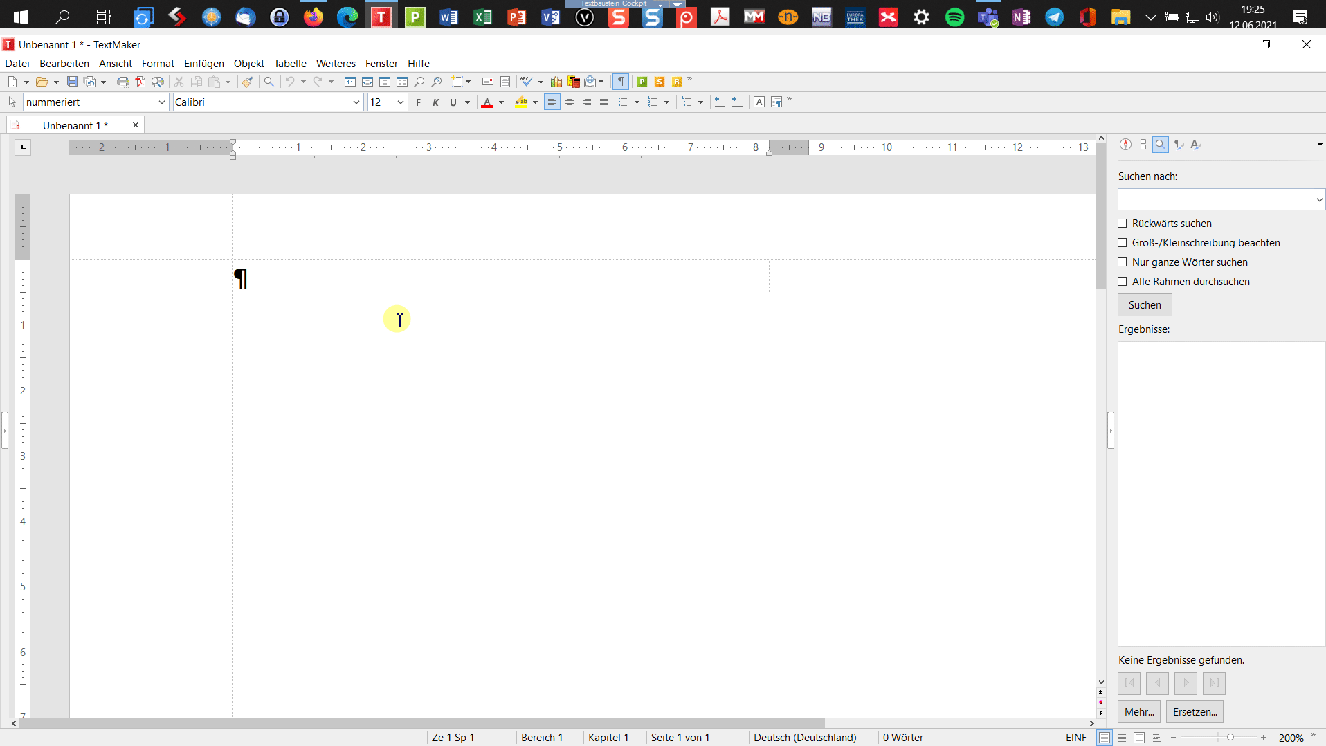

Habs nach geklickt wie Karl und den Haken weggenommen wie Jossi gesagt hat - und es funktioniert NICHT!?
Weder wird ein neuer Bereich direkt darünter eingefügt, so dass man "weiterschreiben" kann,
noch komme ich in die zweite Spalte (auch nicht per Hinklicken) und
die Spalten werden immer wieder über die ganze Seite gezogen, obwohl ich "für aktuellen Bereich/Text" auswähle...
habs auch mal was aufgenommen...
Vielleicht sehe ich ja den Wald vor lauter Bäumen nicht? Oder gibt es weitere Einsellungen, die man an anderer Stelle berücksichtigen muss?
Danke für weitere Hinweise

- 2021-06-12_19h06_37.mp4.png (9.5 KiB) 6793 mal betrachtet
8Use

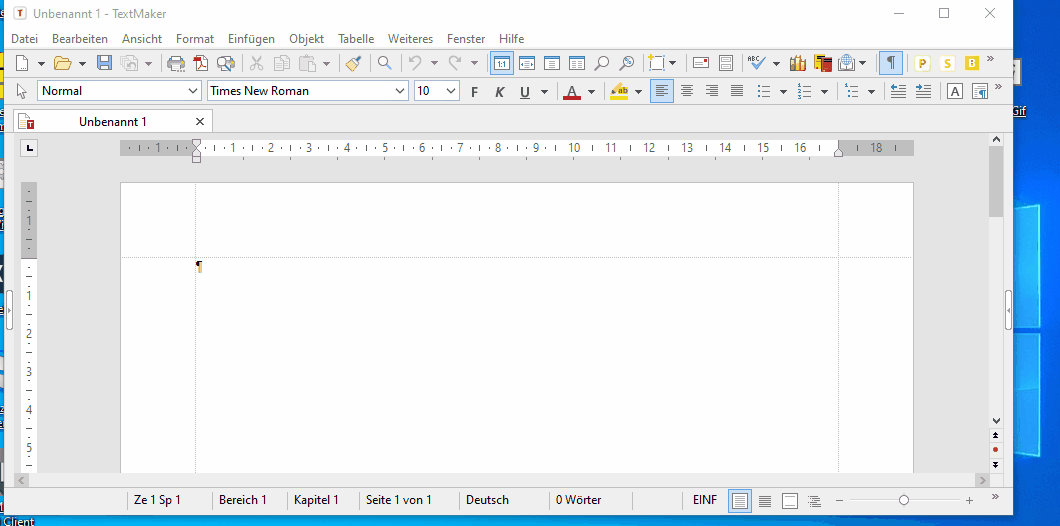

Re: Bereichsumbruch
hier nochmal als .gif ...
- 2021-06-12_19h27_25.gif (1.7 MiB) 6945 mal betrachtet
8Use
