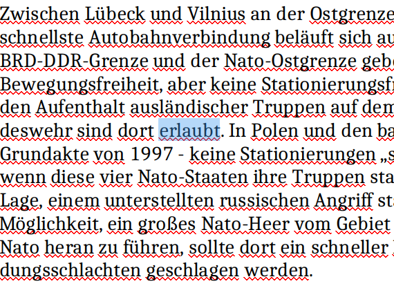

Wie kann ich sicherstellen, dass in einem von einem anderen Programm erzeugten docx die Sprache richtig eingestellt ist. Im anliegenden Fall erkennt Textmaker, dass der Text auf deutsch geschrieben ist, er scheint ihn für englisch zu halten. . Danke!

Am einfachsten, Strg-A, um den kompletten Text auszuwählen, dann rechts unten in der Statuszeile, auf die Sprache klicken, und die richtige auswählen.
Es würde auch nicht schaden, die ausgezeichnete Hilfe zu öffnn und nach "Sprache" zu suchen

Danke für den Hinweis auf richtige Suche in der Anleitung. Damit habe ich es gefunden. Beim Ribbon - Zeichen. - Eine Statuszeile unten am Fenster finde ich aber nicht. - Habe ich wohl irgendwas falsch eingestellt.

Hilfe: Suchen: Statuszeile -> erster Treffer ausgewählt:
Statuszeile
Am unteren Ende des Programmfensters befindet sich die Statuszeile.
Hinweis: Wenn Sie die Statuszeile nicht sehen sollten, müssen Sie die Einstellungen dafür ändern, wie im Abschnitt Einstellungen, Karteikarte Aussehen (für das Ribbon) bzw. im Abschnitt Symbolleisten anzeigen/verbergen (für klassische Menüs) beschrieben.
Statuszeile
