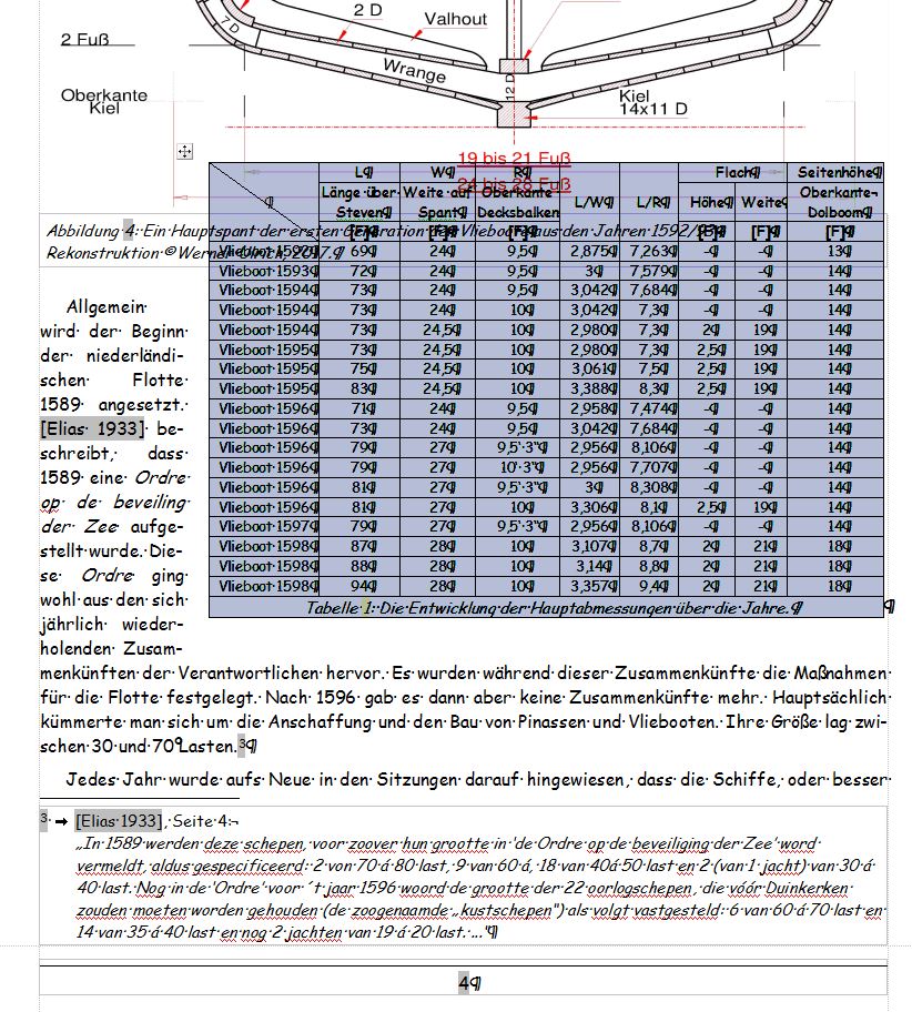

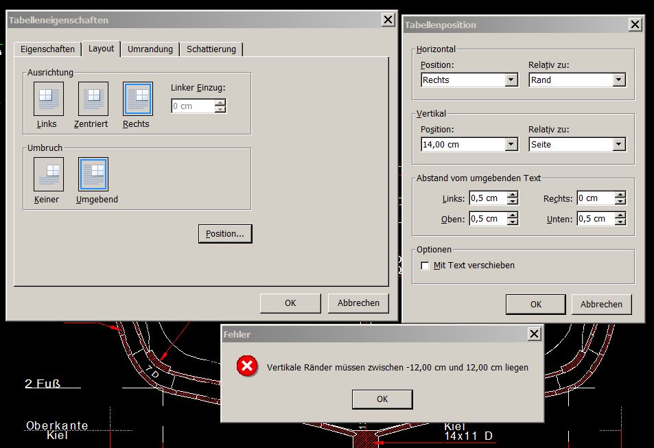

wie kann ich die im Anhang gezeigte Tabelle vertikal verschieben?
Es scheint so zu sein, dass man die Tabelle vertikal nur -12 cm bis +12 cm verschieben kann? In der jetzigen Situation kann ich sie auch nicht mit der Maus verschieben. Der kleine Kasten mit dem Kreuz liegt innerhalb der Abbildung. Möchte ich da die Maus platzieren, wird die Abbildung markiert.
Wie kann es gelingen?

Habe das Problem vorläufig auf einfache Weise für mich gelöst.
Die Tabellen werden in PlanMaker erstellt, dann eine Bildschirmkopie davon speichern. Nun kann ich in TextMaker die JPG einfügen und sie wie eine Abbildung nutzen.
Ich gebe zu dass das nicht der richtige Weg ist, aber die vielen Stunden, die ich mit den Tabellen in TextMaker vergeudet habe, lassen mir keine andere Wahl. Schade eigentlich.

Re: Tabelle verschieben
Sie sollten das Dokument hochladen, damit wir uns das ansehen können. Auf den ersten Blick würde ich sagen, dass die vertikale Startposition plus die Höhe der Tabelle bei Werten außerhalb der erlaubten dazu führen würde, dass die Tabelle unten aus der Seite herausragen würde.
Aber sicher kann man das nur anhand des Dokuments sagen.
