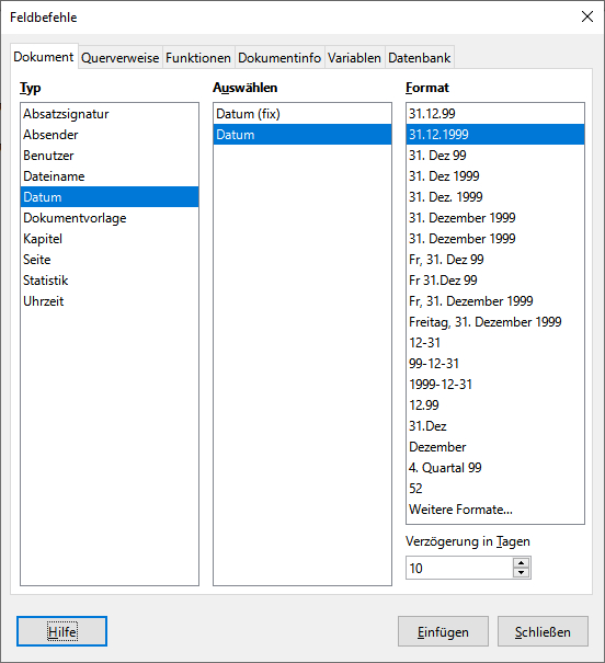

Am besten fände ich es ja, wenn dies als Feldeintrag mit Korrekturzähler (so kannte ich es von Libreoffice) eingegeben werden könnte.

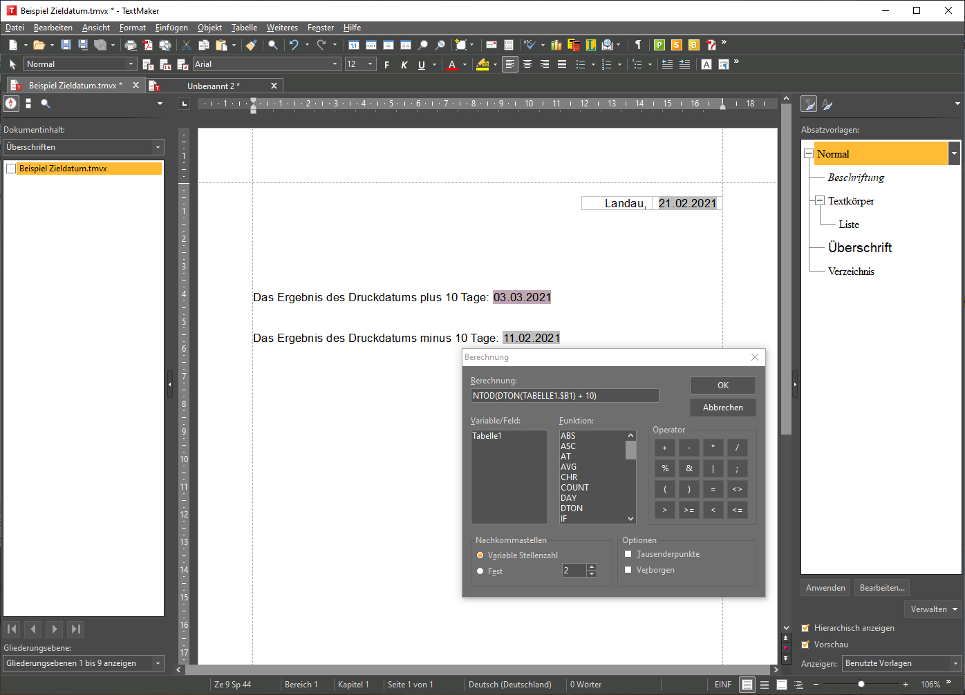

Zunächst erst einmal den Vorrednern vielen Dank. Ich habe mir nun mal die Zeit genommen, um die vorgezeigten Lösungsvorschläge auszuarbeiten. Und, habe dann auch eine Lösung ausarbeiten können. Das hat mich zwar eine Stunde meiner Freizeit gekostet, aber warum solls einfach gehen, wenn man doch etwas Einarbeitung in einer komplexen Software verlangen kann?
Es tut mir leid, wenn sich dies das etwas sarkastisch anhört. Aber es kann doch nicht sein, dass der Einbau eines Feldbefehls mit einem Korrekturrahmen für die Programmierer so kompliziert sein sollte.
Bisher habe mit TextMaker hauptsächlich meine Gutachten ausgearbeitet. Das hat eigentlich auch immer gut geklappt, wenngleich es auch hier immer wieder ein paar Stolpersteine gab (z. B. wie hier: https://forum.softmaker.de/viewtopic.php?f=356&t=27292).
Nun wollte ich aber auch meine gesamte Bürokorrespondenz mit einer modernen Software machen, und habe deshalb meine sämtliche Vorlagen in Softmaker-Formate transformiert. Bisher hatte ich immer noch - ja jetzt darf jeder schmunzeln - mit Staroffice, bzw. Libreoffice gearbeitet. Bei dieser kostenlosen Software ist der entsprechenden Befehl, wie auch beim Marktführer, eingebaut.
Dass ich dann aber auf so banale Dinge stolpern würde, hatte ich nicht erwartet. Und ich denke auch, dass dies den normalen Anwendern auch nicht zumutbar sind.
Nicht dass hier der falsche Eindruck entsteht, mit SoftMaker Office bin ich größtenteils mehr als zufrieden, und die Frage eines Wechsels stellt sich erst gar nicht. Im übrigen gibt es bekanntermaßen die "perfekte" Software ja auch nicht. Aber mit so banalen Dinge werden wechselwillige vom Marktführer einfach abgeschreckt.
Jetzt aber zurück zum eigentlichen Thema. Die Lösung stellt sich wie folgt über "Einfügen - Berechnen" dar.
Und da ich selbst gerne direkt aus Vorlagen kopiere, dass ganze auch noch als Datei.
- Beispiel Zieldatum.tmvx
- (13.49 KiB) 436-mal heruntergeladen
- Beispiel.jpg (421.89 KiB) 4377 mal betrachtet
