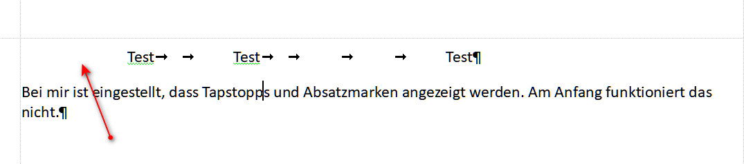

Ich verwende Textmaker Prof. und habe die neueste Version soeben erhalten.
Mir ist aufgefallen, dass die Tabulatoren am Anfang einer Zeile nicht angezeigt werden.

Wenn Sie am Anfang eines Absatzes die Tabulatortaste drücken, wird der Absatz eingerückt und kein Tabstopp eingefügt.
Um einen Tabstopp einzufügen, müssen wir zuerst auf das Lineal klicken, um ihn einzufügen.
Das Verhalten lässt sich aber auch über Datei | Einstellungen abschalten, wenn es Sie stört.

Aha - wieder was gelernt.
Habe jetzt unter Einstellungen - Bearbeiten - Linken Einzug ..... den Hacken entfernt. Und jetzt ist es so wie ich es gewohnt bin.
