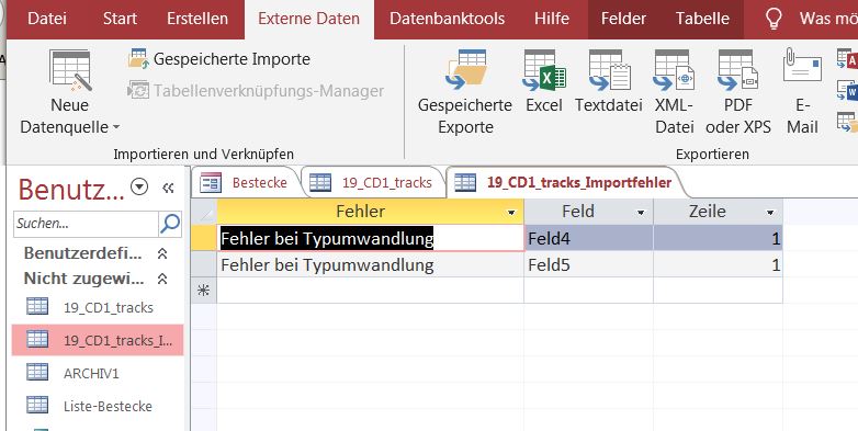

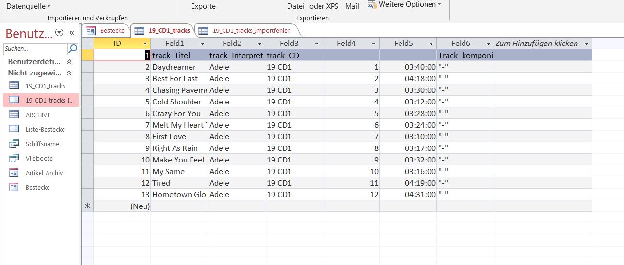

Habe die Datei so wie hier gezeigt in Access 2016 importiert. Siehe Abblidungen
Werner
