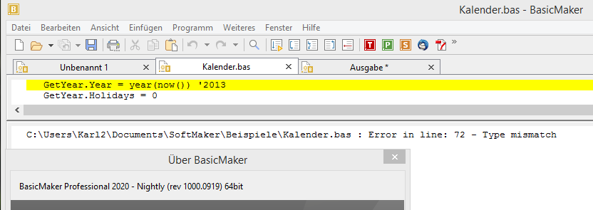

Der gerade gemeldete Fehler ist, dass die Funktion NOW nicht funktioniert. Ich werde es melden.
Beiträge: 2921
Re: Änderungen in Basic 64Bit?
martin-k hat geschrieben: 19.09.2019 16:11:54 "Der" Fehler war, dass die Funktionen MID, LEFT und RIGHT nicht funktionierten.
Danke. IIRC war "mein" Fehler aber schon im April aktiv, ich hatte immer mit dem Kalender-Beispiel geprüft und den Fehler immer an dieser Stelle gesehen.
