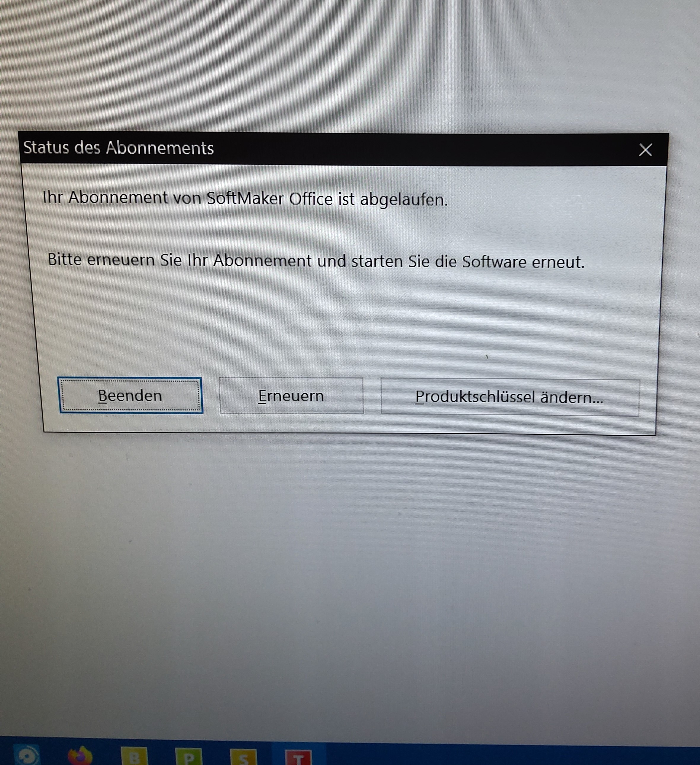

Das wird angezeigt nach dem Starten des Programms !
weiter gehts nicht es sei denn ich drücke ERNEUERN und damit müsste ich mich ja neu bei SM anmelden, zudem ich für die Testversion ja keine weiteren Eingaben machen muss.
Quittiere ich das X um die Meldung zu schliessen wird das Programm komplett beendet.

Das sieht ja nicht so gut aus. Du hast also schon ein Abo gehabt? Dann kann es sein, das der 30 Tage Testzeitraum bereits abgelaufen ist. Ist mir jetzt nicht bekannt, wie das Läuft. Ich würde auf "Produktschlüssel ändern..." klicken und dort den Schlüssel löschen. Wenn das nicht funktioniert, hast Du nur die Möglichkeit dort einen neuen Schlüssel einzugeben, den Du erst kaufen mußt. Da kannst Du dann nur noch den Vertrieb anschreiben, per Mail an: "sales at softmaker.de" und dort nochmal nachfragen, ob Du da was angerechnet bekommst?
Geh doch erstmal in Dein Kundenkonto und gucke dort, was für Lizenzen vorliegen, dort sollten auch abgelaufene zu sehen sein.

Dann haben Sie die Datei c:\ProgramData\SoftMaker\of2021.lic nicht gelöscht, wie das oben empfohlen wurde.
Erst nach Löschen bietet SoftMaker Office einen Trialmodus an. Ob dieser noch verfügbar ist, hängt davon ab, ob Sie SoftMaker Office schon einmal als Testversion betrieben haben.

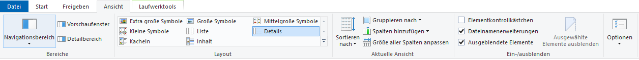

Unter Win 10 müssen im Explorer unter "Ansicht" diese beiden Haken gesetzt sein:
