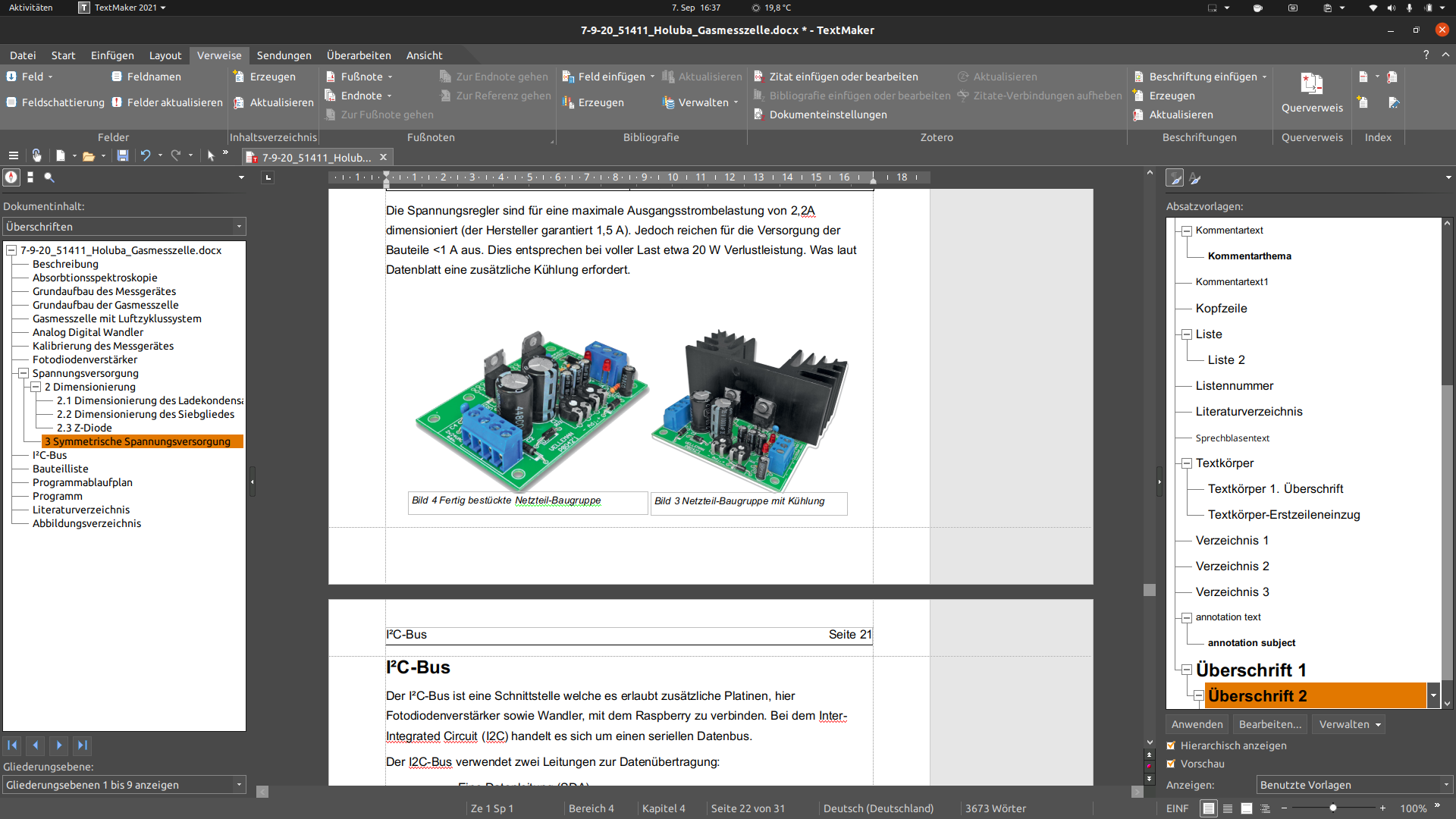

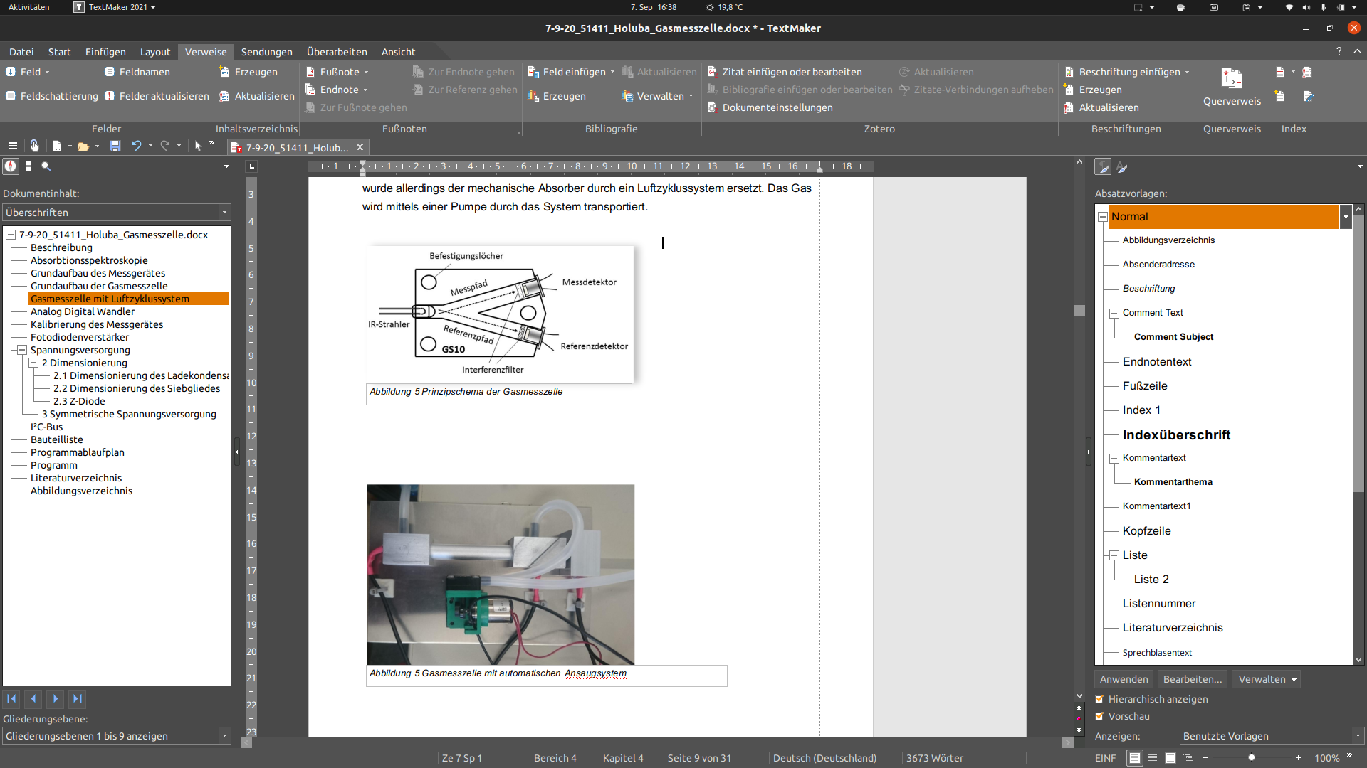

es ist ein umfangreiches Dokument, es beginnt auf Seite 5 und zieht sich so durch.
Bei den eingefügten Bildern ähnliches Problem ab Seite 20.
Irgendwann scheint das Programm durcheinander zu kommen!?
Nummerierung SO 20200907b.png (398.84 KiB) 4896 mal betrachtet
Nummerierung SO 20200907.png (434.36 KiB) 4895 mal betrachtet
Beiträge: 5412
Re: Sequenznummer bei Abbildungen
Vielen Dank für die Bereitstellung der Screenshots. Ich konnte sie reproduzieren und leitete die Details an unser Entwicklungsteam weiter.
