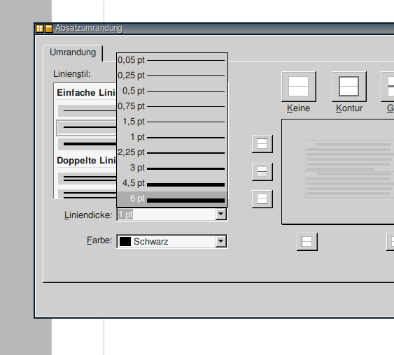

Cool, Danke. Ist jetzt schon so ähnlich wie ich mir das vorgestellt habe. Nur eins habe ich noch nicht verstanden: Wenn ich den Text markiere, rechtsklicke und dann auf "Umrandung" gehe, kann ich ja dann die Liniendicke wählen. In dem Auswahlmenü steht 1,5 pt zwischen 0,75 pt und 1 pt. Soll das so sein? Sieht irgendwie so aus als hätte man die 1,5 falsch einsortiert.

Ja, das sieht bei mir anders aus. Die 1,5 pt ist wie gesagt zwischen 1pt und 0,75 pt einsortiert. Vielleicht habe ich das aber auch selber versehentlich verstellt?

Beiträge: 2977
Re: Schlichte Briefvorlage
FFF hat geschrieben: 11.08.2020 15:02:21 Danke - jetzt sind die Linux-Kollegen dran... ;)
Und die können das tatsächlich bestätigen:
So sieht das im Release S1016.0624 unter Linux aus.
Die gute Nachricht: in einer mir zu Verfügung stehenden neueren Entwicklerversion ist der Bug bereits behoben.
D.h., dass der Fehler mit dem nächsten Servicepack behoben sein sollte.
