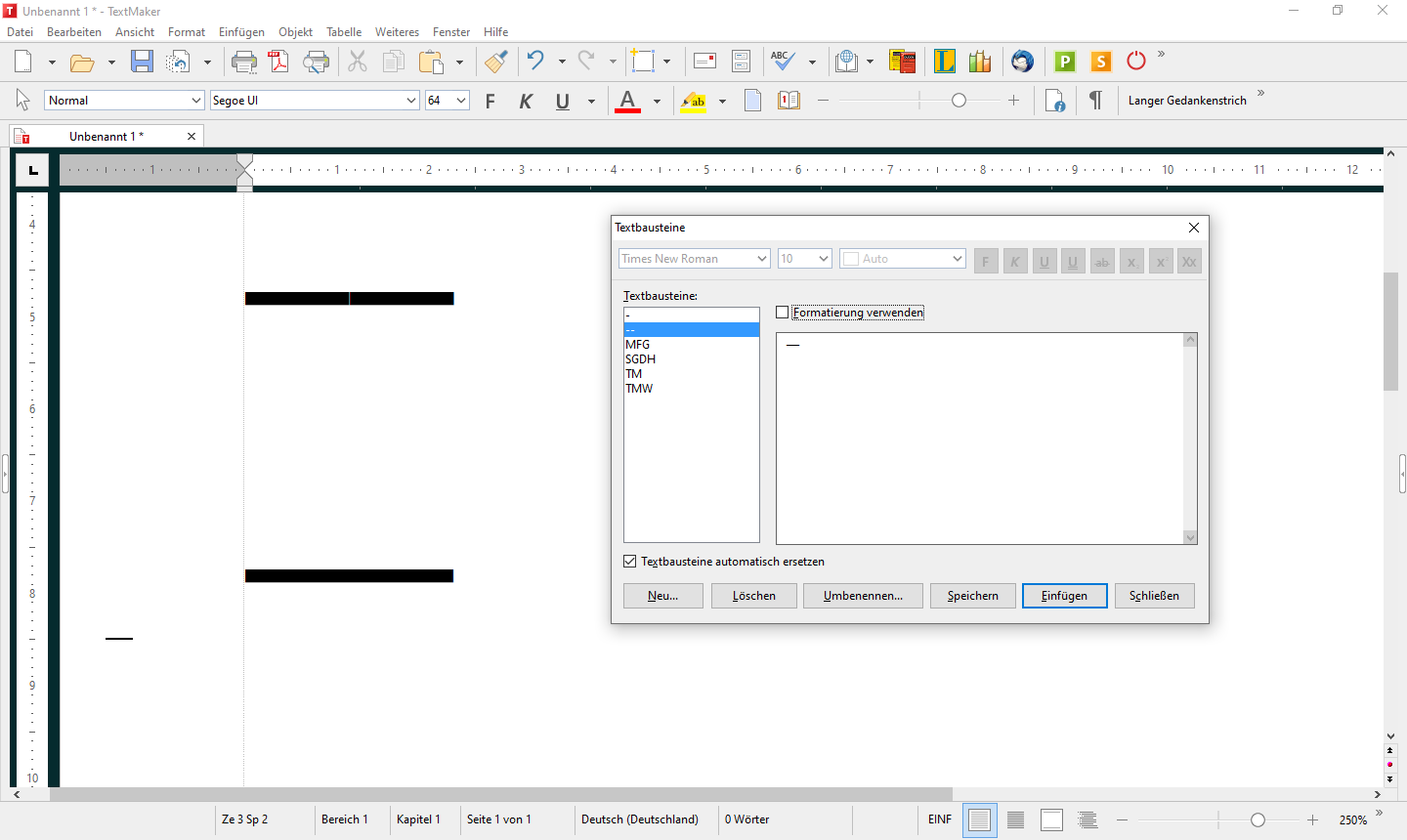

Ich habe via "Textbausteine" aus 2 Minus-Zeichen einen langen Gedankenstrich erstellt.
Zunächst war noch eine Trennungslinie zu sehen. Nach Löschen des Kürzels für den kurzen Gedankenstrich ging es dann irgendwie wieder. Dann habe ich das Kürzel für den kurzen Gedankenstrich wieder erstellt, also 1 x Minuszeichen und plötzlich bekam ich für 2 hintereinander eingegebene Minuszeichen irgendeinen Halbstrich und zusätzlich noch einen Strich darunter... Mittlerweile sehe ich das Trennungszeichen im langen Gedankenstrich auch nicht mehr....
Der Screenshot zeigt oben den mit Doppel-Minuszeichen erzeugten langen Gedankenstrich und darunter den mit Eingabe aus der Symbolleiste (oben).
Kann das hier jemand reproduzieren?

Das kann in TM auch nicht funktionieren, weil der einfache Bindestrich dort als einer der Trigger zur Expansion der Textbausteine fungiert.
Wenn ich also zwei Textbausteine anlege:
1. - zu Halbgeviertstrich,
2. -- zu Geviertstrich,
dann klappt der zweite nicht, weil die Eingabe des zweiten Bindestrichs dazu führt, dass der erste Bindestrich gemäß 1. in einen Halbgeviertstrich umgewandelt wird, und ich dann statt des gewünschten Geviertstrichs einen Halbgeviertstrich plus einen Bindestrich da stehen habe.
Grundsätzlich wünschenswert wäre es, wenn es in TM eine Option zur Auswahl der Trigger für die Expansion der Textbausteine gäbe.
Solange das nicht der Fall ist, hilft es nur, für einen der beiden Textbausteine ein anderes Kürzel festzulegen.

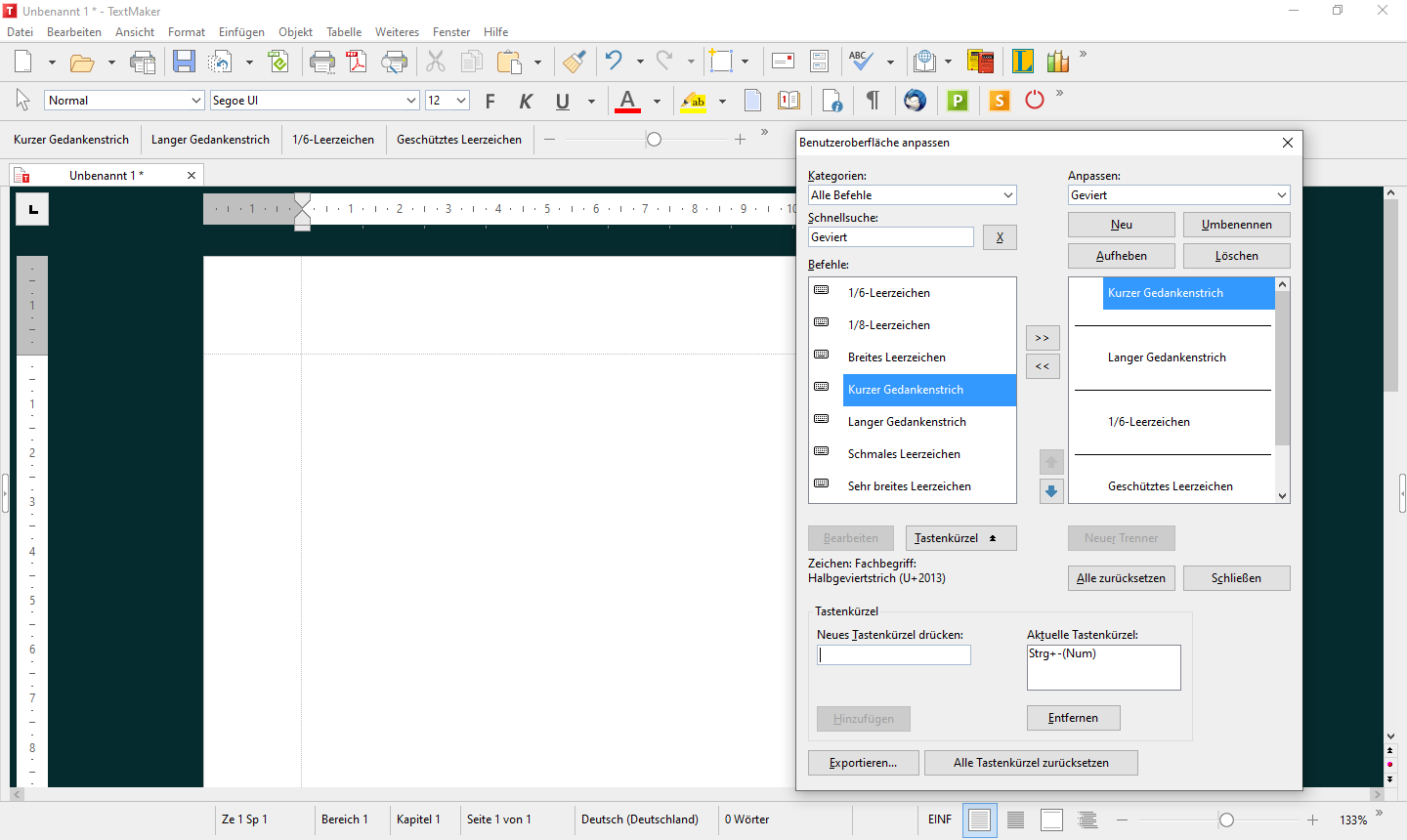

Zunächst einmal Danke für die sonntäglichen Antworten! Und dann heute früh um 05.07 Uhr...
Ich brauche diese speziellen Einstellungen für ein spezielles Szenario, das auch nicht mit der Silbentrennung korrespondieren muss. Meine Tastenkombination bin ich von Word so gewohnt; da möchte ich nichts ändern. Ich habe ja mehrere Office-Anwendungen und mein altes MSO 2010 nehme ich auch u.a. her, weil ein bestimmtes Add-on mit VBA-Script nur in dieser Version werkelt... Manche Dinge mache ich über SMO und einiges eben über MSO 2010 und 2016. LO ist ganz nett, dann aber lieber SMO 2021 PRO.. Also Dankeschön für die Hinweise!

Es sind ziemlich viele Geviertstriche in meinem Dokument. Bei meinem Notebook ist auch kein Nummernblock vorhanden.
Im Handbuch steht:
"Es gibt noch eine andere Methode zum Einfügen von Sonderzeichen: Tippen Sie dazu dessen hexadezimalen Zeichencode (Unicode) ein, und betätigen Sie dann die Tastenkombination Strg+Alt+Umschalt+X."
Das wären dann schon 4 Tasten pro Eingabe. Leichter würde es über "Benutzerfläche anpassen" gehen, wie auch in meinem Screenshot angezeigt und auch das nur im klassischen Modus. Die Autokorrektur wäre da deutlich schneller. Die Lösung von Jossi - andere Tastenkürzel für die entsprechenden Textbausteine zu verwenden - ist zielführend, aber ich würde gerne die selben nehmen wie ich sie auch in Word verwende. Ich denke darüber nach. Danke für Ihre Hilfe!
Im Handbuch steht:
Re: Gedankenstrich fehlerhaft
Sie können doch die Zeichen für Gedankenstriche auf (fast) beliebige Tastenkombinationen mit Strg, Shift und/oder Alt legen, wenn Ihnen das mit dem Zehnerblock zu unkomfortabel ist. Das ist keineswegs auf den klassischen Modus beschränkt.

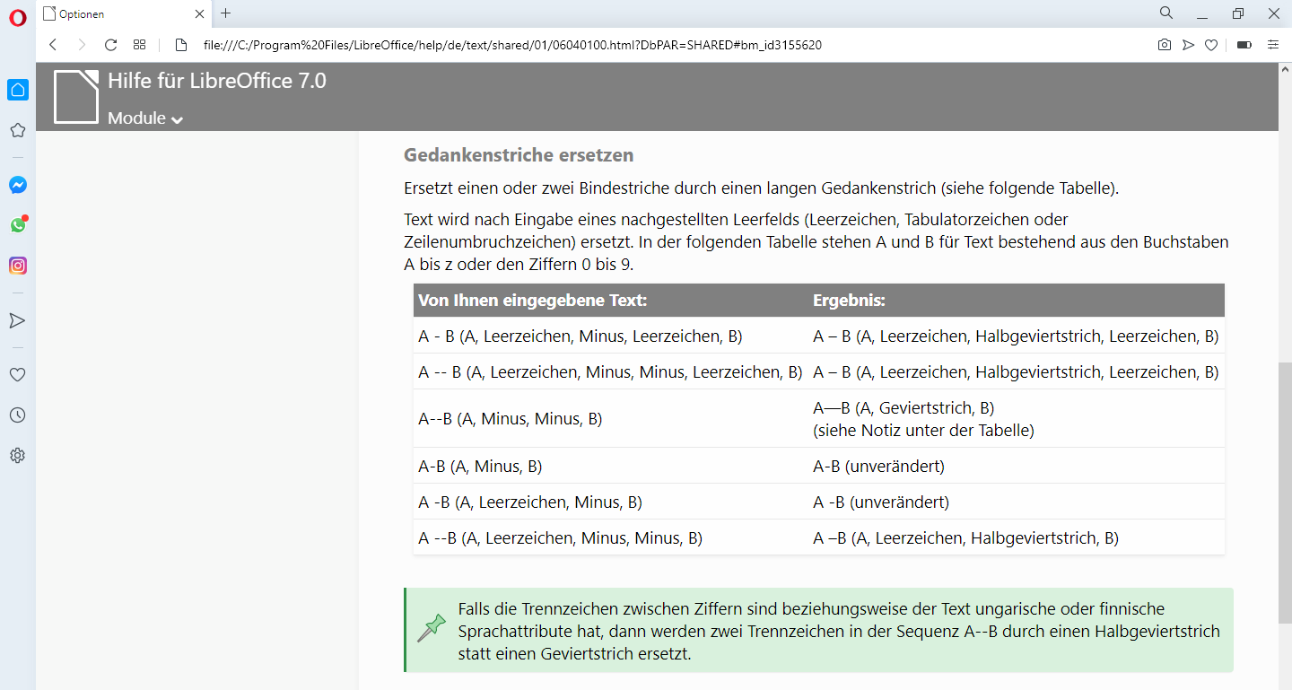

Meine gewohnte Vorgehensweise ist in LO 7 sehr gut beschrieben und wird von der Autokorrektur von Word so übernommen. Das geht für mich schneller, auch, weil ich es so gewohnt bin. Ich habe verstanden, dass diese Lösung mit "Textbausteinen" nicht machbar ist.
