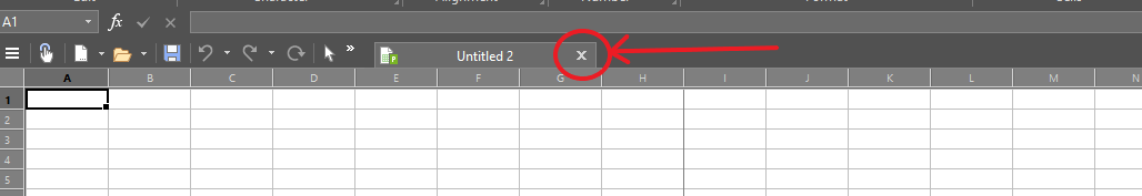

Nachdem Sie PlanMaker zum ersten Mal geöffnet haben, klicken Sie bitte zuerst auf den Schließen-Button, der sich rechts neben dem Dateinamen befindet, und teilen Sie uns mit, ob PlanMaker beim Schließen der Datei oder beim Schließen der Anwendung einfriert. Bitte überprüfen Sie den beigefügten Screenshot.

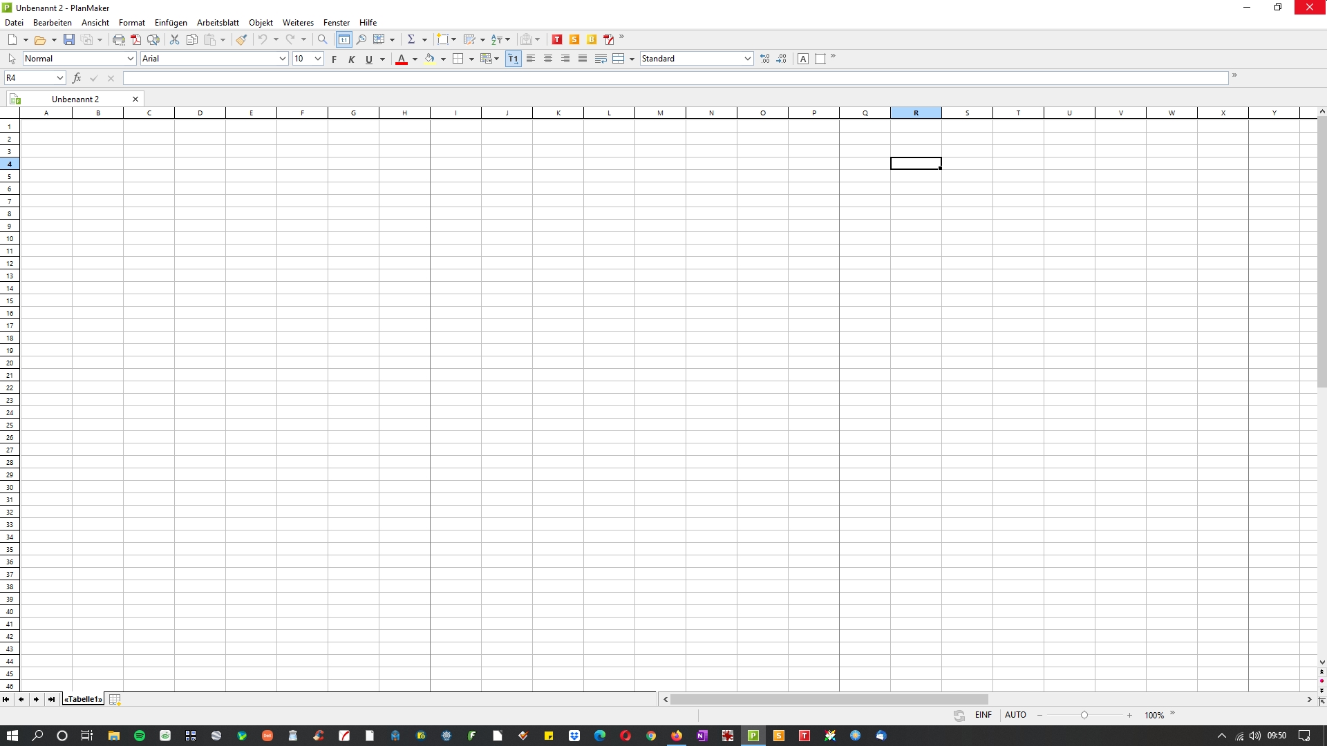

Das Einfrieren geschieht offensichtlich nur beim Anklicken des rot markierten "Schließen-Buttons" (s. Anhang) rechts oben im Programmfenster nach erstmaligem Öffen von Planmaker nach Neustart. Wenn ich den Button "Datei schließen" (Kreuzchen-Symbol) anklicke, passiert das nicht, ebenfalls nicht, wenn ich über das Menü "Datei" - "Beenden" Planmaker beende.
Planmaker - Screenshot.jpg (383.48 KiB) 6438 mal betrachtet
