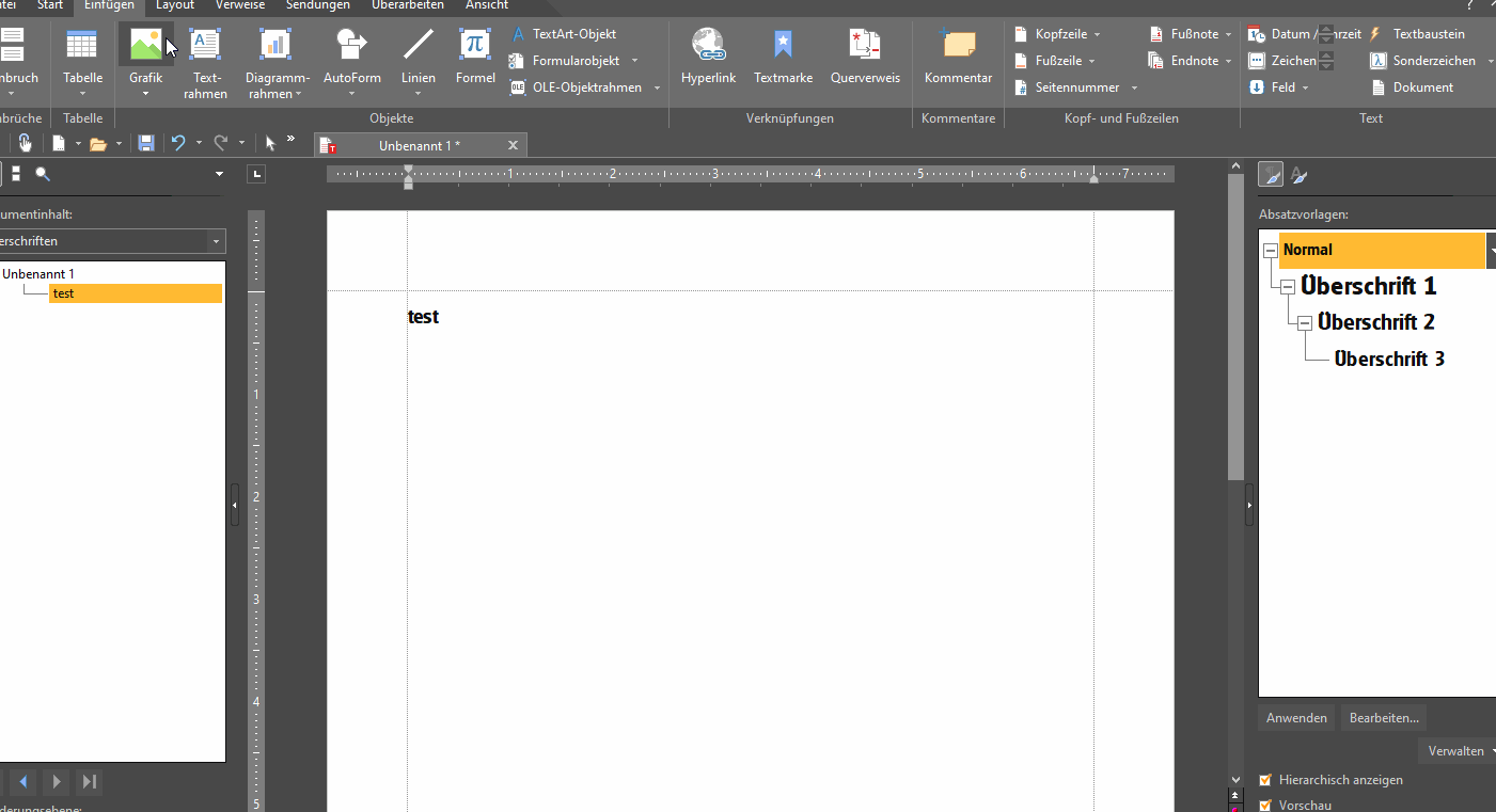

Danke für die Freigabe der Dateien. Ich habe versucht, dieses Problem mit der von Ihnen freigegebenen Vorlage zu reproduzieren, aber die Standardschriftart, die Sie auf Ihre Vorlage eingestellt haben, blieb erhalten. Bitte überprüfen Sie das angehängte Video und versuchen Sie es an Ihrem Ende noch einmal.
Font test.gif (1.04 MiB) 5203 mal betrachtet

Re: Inkorrekte Formatierung beim Einfügen eingebetteter Bilder
Ich habe es noch einmal getestet und festgestellt, dass das passiert, weil sich beim Konvertieren eines gerahmten Bildes in ein eingebettetes Bild auch die Schriftart ändert. Ich habe dieses Problem unserem Entwicklungsteam zur weiteren Untersuchung gemeldet.
Um es zu vermeiden, können Sie in der Zwischenzeit das Bild direkt als eingebettet aus dem Ribbon Insert | Picture dropdown | Uncheck insert as frame | From File entfernen und Ihr Zielbild einfügen.
