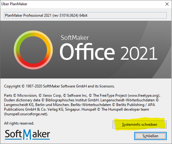

Vielen Dank für die Weitergabe der Datei und der Details. Ich habe versucht, dieses Problem nach dem Neustart mehrfach auf zwei Computern zu reproduzieren, aber alles funktionierte einwandfrei. Bitte teilen Sie Ihre sminfo-Datei, die Sie durch Klicken auf '?' > About > Write system information erzeugen können, damit wir dieses Problem weiter untersuchen können.

Re: Planmaker friert beim Schließen ein
Hallo Supertech,
ich weiß ehrlich gesagt nicht so genau, wie ich diese sminfo-Datei erzeugen kann. Wo gebe ich das ein?
Mit freundlichen Grüßen
Bernd
Bernd

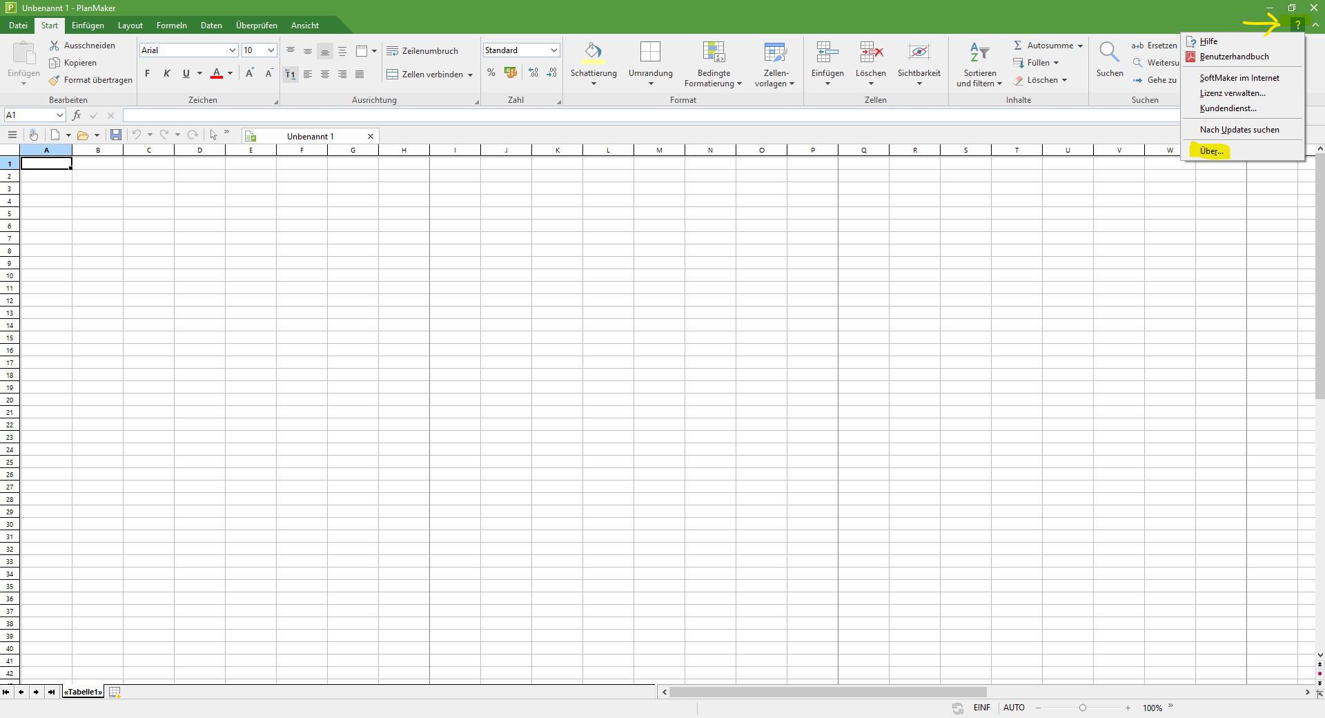

Hallo BeW,
ich hoffe,das hilft:
- dann hier
- Anmerkung 2020-07-10 165034.png (42.79 KiB) 10766 mal betrachtet

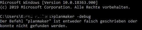

Tut mir leid. Da erscheint nur ein Fehlermeldung! s. Anhang
mfg Bernd
mfg Bernd
- Zwischenablage01.jpg (46.77 KiB) 10853 mal betrachtet
Oooh. Bei Windows sollte das wohl besser heissen: planmaker.exe -debug .BeW hat geschrieben: 13.07.2020 17:46:22 Tut mir leid. Da erscheint nur ein Fehlermeldung! s. Anhang
mfg Bernd
Ohne exe ist MAC und Linux...
