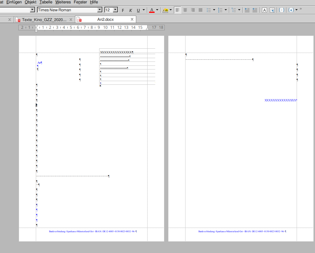

Ich habe eine Vorlage gemacht für Briefe. Wenn ich den Curser mit der Entertaste nach unten bewege, dann spirngt eines der Textfelder auf die 2. Seite. Die 2. Seite soll aber erst öfnnen wenn der Curser auf der 1. Seite ganz unten rechts angekommen ist.
1. Wie kann ich das einrichten, dass das Textfeld sich nicht verschieben lässt?
2. Wie kann ich dass einrichten, dass die 2. Seite immer erst aufgeht der Curser ganz unten ist?

Der Fehler liegt daran, dass die erste Seite gar nicht leer ist, sondern mit Zeilenumbrüchen, etc... vollgepackt ist. Einfasch mal den "Kenner für Absatzmarken, etc... einschalten. Es existiert nämlich schon eine 2te Seite:
Einmal den Cursor unterhalb des Textfeldes setzen, dann Strg+Umschalt+Ende und danach Entf.
Um die Textbox gegen Verschieben zu sichern, die Box markieren, rechte Maustaste/Eigenschaften und unter "Eigenschaften des Objekts" den Haken bei "Sperren" setzen.

Danke für die Beschreibung. Ich konnte alles gut umsetzen und es klappt jetzt wie es soll.
