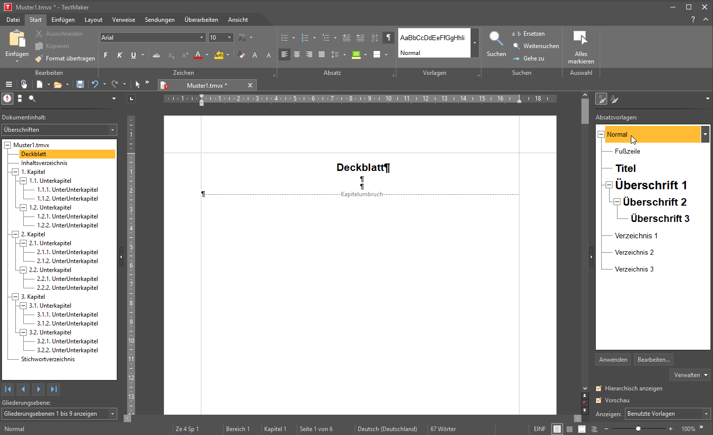

Absatzvorlagen - Anzeige verschwindet wenn "Bearbeiten" ungeändert "Ok" bestätigt wird
Wenn ich "Absatzvorlagen" - "Bearbeiten" wähle, nichts ändere, mit "Ok" bestätige, werden alle Absatzvorlagen ausgeblendet.
Kein großes Ding, auch nicht wirklich schlimm.

Einer-von-Millionen hat geschrieben: 07.06.2020 18:52:31 Wenn ich "Absatzvorlagen" - "Bearbeiten" wähle, nichts ändere, mit "Ok" bestätige, werden alle Absatzvorlagen ausgeblendet.
Bestätigt - und auch in 21 noch so. Ulkig, ist mir nie aufgefallen ;)

Vielen Dank für die Meldung dieses Problems. Ich konnte es nicht reproduzieren, da es gut funktioniert. Für weitere Nachforschungen teilen Sie bitte Ihre sminfo-Datei mit, die Sie durch Klicken auf '?' > About > Write system information erzeugen können.

SuperTech hat geschrieben: 07.06.2020 20:38:49 Ich konnte es nicht reproduzieren, da es gut funktioniert.
Essentiell ist "OK", nicht "Abbrechen".

Kann ich bei mir trotz exakt gleichen Vorgehens nicht bestätigen. Da muss noch etwas anderes dahinterstecken.

Unser Entwicklungsteam hat dieses Problem behoben. Diese Korrektur wird im nächsten Service Pack von SoftMaker Office 2021 enthalten sein.
