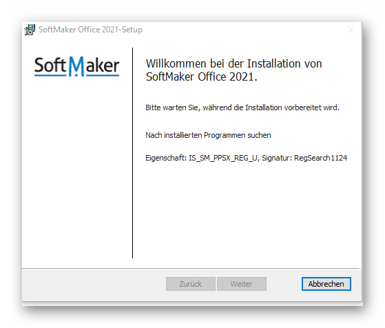

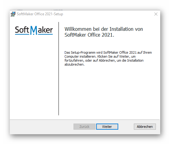

Nach Kauf der 2021 habe ich versucht diese mit meinem Produktschlüssel zu aktivieren - leider ohne Erfolg; BETA bleibt erhalten.
Also habe ich versucht die Installation von der gelieferten Version zu installieren - leider ohne Erfolg; siehe Anlagen.
Danach habe ich versucht die BETA zu deinstallieren - leider ohne Erfolg; siehe Anlagen.
Leider kann ich nicht alle Dateien anhängen, schicke komplette Abfolge an die bekannte Mailadresse mit Verweis auf diesen Post.
inst2_Samstag, 13. Juni 2020_19h41m24s_002_.png (20.41 KiB) 4147 mal betrachtet
inst_Samstag, 13. Juni 2020_19h39m42s_001_.png (20.77 KiB) 4149 mal betrachtet

Vielen Dank für die Bereitstellung dieser Screenshots. Bitte warten Sie nach diesem letzten Bildschirm noch einige Zeit, es sollte von selbst zum nächsten Bildschirm weitergehen.

- - - das habe ich ja getan wie man aus den weiteren (per Mail übermittelten) Screenshots ersehen kann. Am Ende kam jedoch die Fehlermeldung und der Installationsbalken lief rückwärts bis am End wieder nur die Version BETA verfügbar war die sich aber (wie mitgeteilt) auch nicht deinstallieren lässt .
