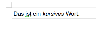

Aufgrund der Verschmelzung zeigt mir TextMaker daher einen Schreibfehler an. Hier ein paar Screenshots:
1. Text mit TextMaker erstellt:
1 Erstellunng.png (4.54 KiB) 9482 mal betrachtet
2. Noch einmal in TM geöffnet:
2 TextMaker.png (5.07 KiB) 9481 mal betrachtet
3. In LibreOffice geöffnet:
3 LibreOffice.png (5.22 KiB) 9481 mal betrachtet
