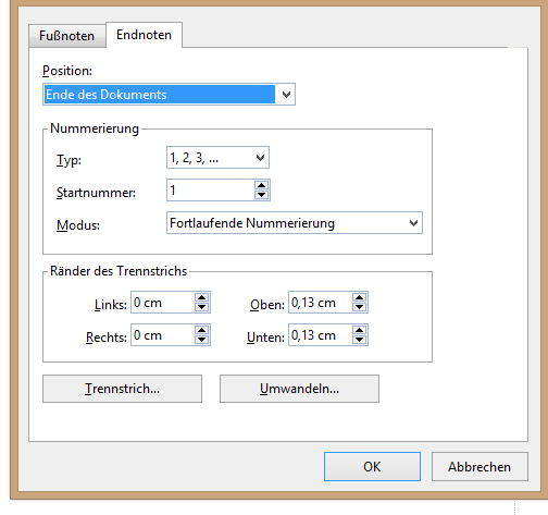

Aus Neugier nachgesehen:
Man kann bei Positon zwischen Ende Dokument und Ende Kapitel wählen, die Auswahl beeinflußt nicht die nächste Auswahlgruppe, die auch "Startnummer" enthält...
