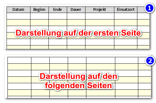

Hallo Softmaker-Team,
ist es möglich, die Spaltenköpfe einer langen Tabelle als Kopfzeile ö.ä. zu definieren, so dass diese Zeile auf jeder neuen Seite im Ausdruck gedruckt wird?
Praktisch geht es um eine Tabelle mit den Spalten "Datum, Uhrzeit, Dauer, Projekt, Ort... usw". Darunter folgen dann viele Zeilen mit den entsprechenden Werten.
Für die Darstellung am Bildschirm kann man ja diese Spaltenköpfe mittels Menüpunkt "Ansicht/Fixieren" so einstellen, dass die Spaltenüberschriften immer sichtbar sind.
Druckt man das Dokument aus oder wandelt es in ein PDF um, dann stehen diese Spaltenüberschriften nur auf der ersten Seite. Kann man das so einrichten, dass auf jeder neuen Seite, auf der die betreffende Tabelle fortgeführt wird, die Spaltenüberschriften erneut gedruckt werden?

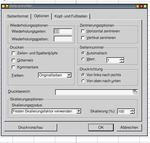

Beiträge: 2975
Re: Sind Spaltenüberschriften als druckbare Kopfzeile einstellbar
Seite einrichten /Optionen / Wiederholungszeilen

Prima, herzlichen Dank. :)
Genau das habe ich gesucht.
