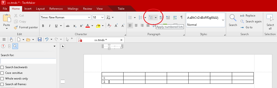

Dies geschieht vollautomatisch mit einer Nummerierungsliste. Bitte überprüfen Sie den beigefügten Screenshot als Referenz.

Das geht mit einer Nummerierungsliste vollautomatisch. Siehe beigefügtes Dokument.
xx.tmdx
(13.7 KiB) 556-mal heruntergeladen

also das finde ich Super dass die Nummerierungslisten auch in Tabellen Verwendung finden können.
Werde ich gleich mal Testen. :D

Danke, funktioniert prima!
Ich hatte es mit automatischer Nummerierung versucht, die Nummerierungslisten hatte ich nicht auf dem Schirm.

Trickreich. Dass man auch eine Tabellenspalte als Nummerierungsliste formatieren kann – darauf muss man erstmal kommen... :o
