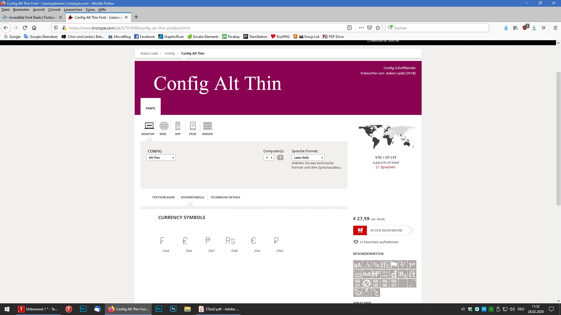

Das liegt ganz einfach daran, dass die Config kein Eurozeichen beinhaltet. Was sich wiederum ganz leicht auf https://www.linotype.com/de/5791666/con ... oduct.html herausfinden lässt.

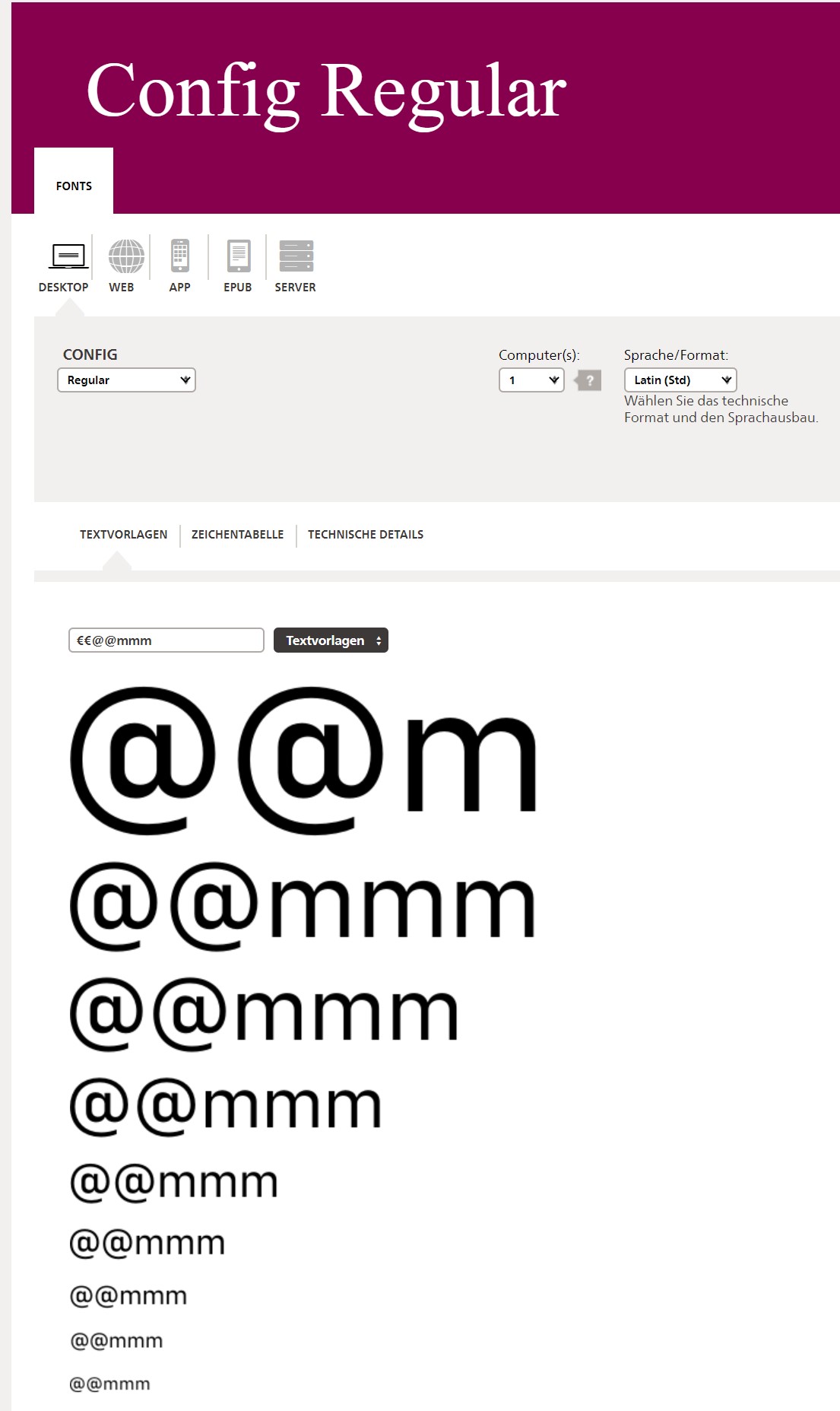

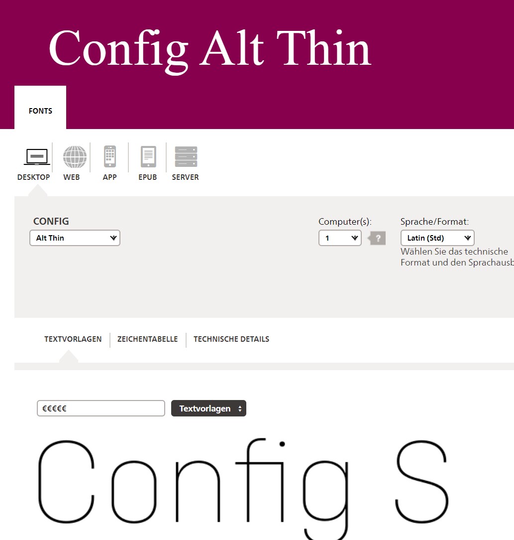

Sehr seltsam!
Wenn ich über "Textvorlage" Eurozeichen eingebe, erscheint im Beispieltext gar nichts. Auch nicht bei Alt Thin.

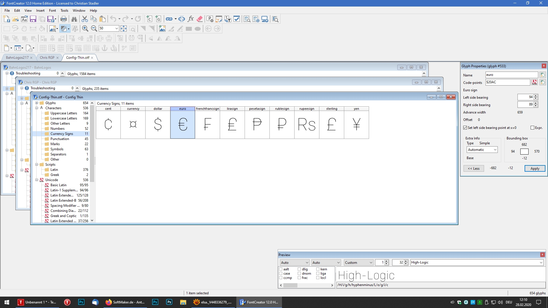

Ist schon spannend... Geht man nämlich ein Menü zurück und läßt sich alle Schriften des Autors anzeigen, dann wird das Eurozeichen angezeigt. Und anbei auch noch ein aktueller Screenshot aus dem FontCreator. Das Zeichen ist da - und auch am Platz wo es hingehört. :D
