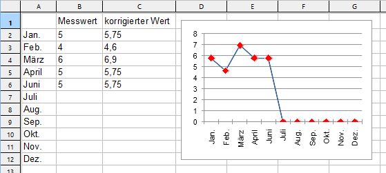

So, ich habe mir das mal angeschaut. Weder Neo-Office noch Numbers zeigen das Diagramm so an, wie PM. Klar, man könnte argumentieren, dass ""-Werte auch 0-Werte sind, aber so ganz nachvollziehen kann ich das nicht. Hier müsste SM noch mal ran und dafür sorgen, dass ""-Wert keine 0-Werte sind.
Andererseits, wenn ich anstelle von "" die = eingebe, ändert sich das Diagramm bei keinem der 3 Apps. Das müsste SM mal überprüfen; aus meiner Sicht sind die Formeln korrekt. Anbei mein Screenshot: 1) Neo-Office, 2) Numbers, 3) PlanMaker.

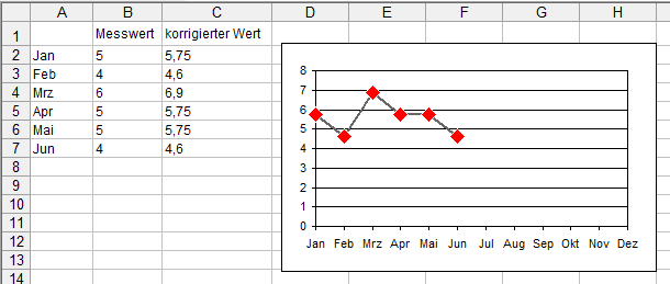

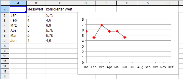

Re: Zellinhalt ausblenden
Entschuldigung, wenn ich hier nochmals nachfasse.
Aber inzwischen ist es mir gelungen, in Exel das von mir gewünschte Ergebnis wieder zu rekonstruieren.
Das sieht dann in Excel so aus:
Öffne ich diese Datei anschliessend in PlanMaker, sieht es ebenfalls so aus: Aber nun versuche mal jemand, dieses Verhalten direkt in PlanMaker zu erzeugen!
Und sobald ich nun in PlanMaker das Dialogfeld "Diagramm: Eigenschaften" aufrufe und das Fenster (auch ohne Änderung!) mit ok! verlasse, sieht es wieder so aus:
Leute, da stimmt doch etwas nicht ... !

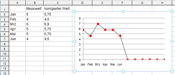

- Beiträge: 4348
Ist natürlich zunächst irreführend, weil es ja gut aussieht - allerdings nur, wenn die Monate Januar bis Juni existent sind. Füllt man bis Dezember auf, erscheint das Problem wieder.
Aber: Ändere mal bitte unter Eigenschaften Diagramm - Datenreihen die Darstellung. Z.B. Säulen oder Balken. Da wirst Du sehen, dass die Null-Reihen gar nicht erscheinen, so wie es in Excel auch bei dem Linien-Diagramm ist. Das ist m.M. nach ein Bug in PM.
