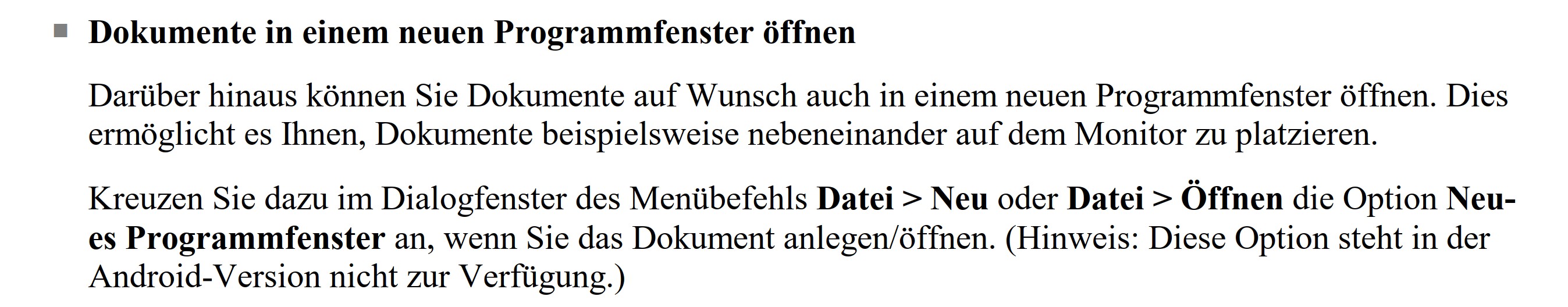

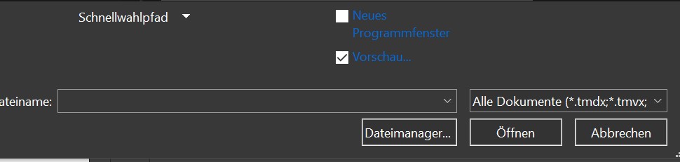

Sehr merkwürdig.
Ich kann mir nur eine Möglichkeit vorstellen, wie das passiert sein kann: Sie haben im Datei>Öffnen Dialog oder bei Datei> neu<weitere das Kästchen Neues Programmfenster aktiviert. Wenn ja, sollte das D
eaktivieren dieses Kästchens Ihr Problem beheben.
Eine andere Möglichkeit erschließt sich mir nicht.
- textmaker_1.jpg (26.81 KiB) 3398 mal betrachtet

Hallo pefunk,
herzlichen Dank! Genau das hat die Lösung gebracht, wäre ich nie drauf gekommen.
