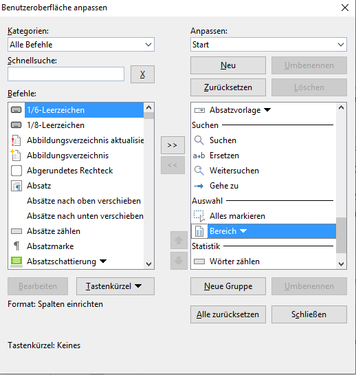

2) Ich wollte den Ribbon nun anpassen und den Befehl "Bereich" hinzufügen. Das hat auch prinzipiell geklappt, aber der neue Befehl "Bereich / Spalten" sitzt an der falschen Position im Ribbon und lässt sich weder entfernen, noch in der Hierarchie hoch- oder runter schieben. :-(
Siehe Screenshot:
2019-09-02 13_44_22-Window.png (23.76 KiB) 5165 mal betrachtet

rpnfan hat geschrieben: 02.09.2019 13:53:02 2) Ich wollte den Ribbon nun anpassen und den Befehl "Bereich" hinzufügen. Das hat auch prinzipiell geklappt, aber der neue Befehl "Bereich / Spalten" sitzt an der falschen Position im Ribbon und lässt sich weder entfernen, noch in der Hierarchie hoch- oder runter schieben. :-(
reproduzierbar, mit beliebigem Befehl in vorgegebenen Gruppe.
Passiert aber scheinbar nicht wenn man eine eigene Gruppe verwendet.
Tobias

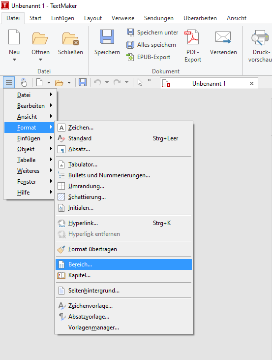

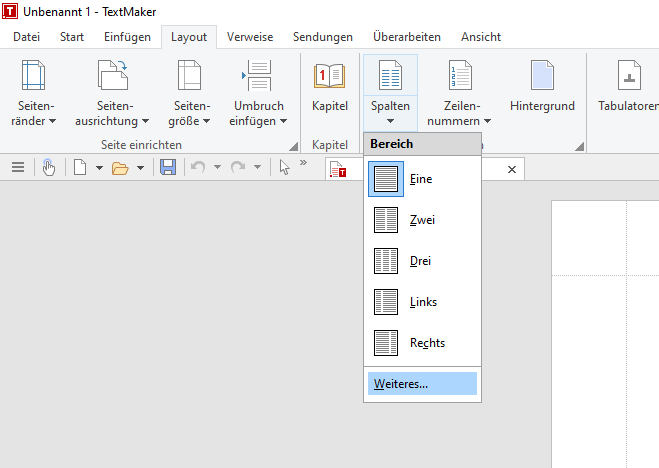

1. der Befehl ist sowohl im Ribbon- als auch im Hamburgermenü vorhanden.
Format - Bereich.PNG (30.77 KiB) 5125 mal betrachtet
Format - Bereich2.PNG (16.74 KiB) 5127 mal betrachtet
2. Sie können nur Ihre eigenen Gruppen von Symbolen in der Multifunktionsleiste bearbeiten. Sie können die vorhandenen Gruppen nicht bearbeiten.
Ich hab' es jetzt nicht mehr geschafft den Fehler zu reproduzieren. Aber offensichtlich ist das ein Bug der manchmal auftritt und man doch die vorgefertigten Ribbon-Gruppen bearbeiten kann, aber nur einmal und dann die dort abgelegten Einträge nicht mehr raus bekommt. :-(
Ich finde es übrigens schade, dass man die vorkonfigurierten Ribbon-Einträge nicht ändern oder löschen kann.

miguel-c hat geschrieben: 02.09.2019 21:13:50 Hallo,
Danke. für die Antwort. Offenbar ist das benutzerdefinierte Einrichten der Ribbons teilweise buggy und vorhandene Gruppen können doch (manchmal -- wann / wie auch immer) bearbeitet werden.
Zum Vorhandensein des Befehls "Bereich" auch im Ribbonmenü muss ich in gewissem Sinn widersprechen. Dieser ist nicht als solcher erkennbar vorhanden. Das Handbuch (und auch die Ribbon-Befehle, die man für die Anpassung des Ribbons auswählen kann) spricht von "Bereich" und nicht von einem Befehl namens "Spalten". Als "Spalten" ist es aber in den Ribbons sichtbar, zwar unter dem Tab "Bereich", aber den Namen des Tabs übersieht man leicht, da man ja einen Befehl sucht und die Tabnamen normalerweise wenig relevant sind. Daher hatte ich den Punkt -- trotz Suche -- nicht gefunden. Es ist für die Anwender wichtig, dass Befehle und andere Bezeichnungen konsistent verwendet werden! :-)
EDIT: Ich hab' im Handbuch die Übersetzungstabelle "Menü → Ribbon" gefunden. Das hilft ein Stück weiter! :) Und außerdem die Option in der Schnellzugriffsleiste auch mal auf das Menü zugreifen zu können...

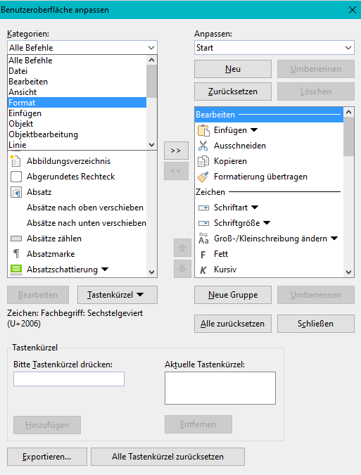

Noch ein kleiner Fehler, im Sinne was fehlt (siehe Screenshot im ersten Post):
Man kann eine neue Gruppe für ein Ribbon erstellen, aber kann diese nicht mehr löschen, ohne den gesamten Ribbon zurückzusetzen. Sinnvoll wäre noch ein Löschen-Knopf, der auch das Löschen von Gruppen zulässt.
Ich hatte als Workaround probiert den Gruppennamen komplett zu löschen (in manchen Programmen kann man so etwas löschen, wenn man den Inhalt komplett löscht), aber das klappt auch nicht.
Re: Probleme mit Ribbon - Anpassung und fehlende Befehle
Sie können die Gruppe löschen, indem Sie auf sie und dann auf die Schaltfläche "<<" klicken.
