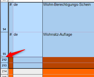

Wie man im Screenshot sieht habe ich die Nachbarzeilen markiert, das Kontext-Menü bietet mir auch "einblenden" an, aber es funktioniert nicht. Ich habe es auch schon mit der Markierung aller Zellen und "Zeilen einblenden" versucht. Ich komme mit dem Cursor auch nicht in die Zeile 56 - ich lande gleich in Zeile 212. Es klappt auch nicht mit der direkten Eingabe der Zielzelle im Menü oben.
ausgeblendete Zeilen
SMO 2018 - Planmaker - Zeilen nicht sichtbar.png (10.42 KiB) 12366 mal betrachtet
Ist der kleine Pfeil ein Symbol für ausgeblendete Zeilen?

Lösung gefunden!
Beitrag von Stepinsky »
zwei Dinge haben geholfen:
In LibreOffice konnte ich die Zeilen einblenden. Ob das jetzt ein Fehler in Planmaker ist oder ein Problem des Dokuments kann ich gerade nicht sagen.
Außerdem scheint das Symbol auch Ausblendungen durch Filter anzuzeigen. Als ich einen Filter aktiviert habe, tauchte das Symbol ebenfalls auf.
Der Umstieg von Excel oder LibreOffice ist doch etwas holpriger als gedacht.

Re: schon getestet
Stepinsky hat geschrieben: 21.12.2017 10:36:38 Ist der kleine Pfeil ein Symbol für ausgeblendete Zeilen?
Ja und ein Doppelklick auf diesen Pfeil macht die Zellen dann wieder sichtbar.

Hallo Stepinsky,
habe mal dein Problem in einer bestehenden Planmakerdatei mit fast 2000 Zeilen versucht, nach zu vollziehen.
Habe ca. 100 Zeilen markiert und per Kontextmenü "Ausblenden" gedrückt.
Datei abgespeichert, beendet und wieder aufgerufen.
Die Zeile über und unter dem kleinen Dreieck markiert und über das Kontextmenüe "Einblenden" gedrückt und siehe da, alle ausgeblendeten Zeilen waren wieder da.
Den gleichen Effekt erreicht man mit einem Doppelklick auf das kleine Dreieck. Ist aber auf Grund der Winzigkeit dieses Dreiecks schon ein bisschen kompliziert.
In Bezug auf deine im Bild dargestellte Datei sollte das so funktionieren:
Auf die Zeilenziffer 55 klicken, damit wird die gesamte Zeile markiert.
Dann die Shifttaste gedrückt halten und auf die Ziffer 212 klicken, damit sind nun die Zeilen 55 und 212 markiert und als Markierung auch sichtbar.
Jetzt über das Kontexmenü "Einblenden" wählen und alles müsste so sein wie gewünscht.
Da ich aber nicht weiß, welches Betriebssystem und welches Softmaker-Office-Menü du verwendest, kann ich meinen dargestellten Sachverhalt nur auf das SMO18 mit dem Klassik-Menü beziehen. Ob das auch im Ribbon-Menü so funkt, weiß ich nicht.
