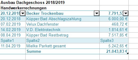

Gerade habe ich eine kleine Tabelle auf einem Arbeitsblatt angelegt:
Tabelle vor Sortierung.jpg (30.2 KiB) 6130 mal betrachtet

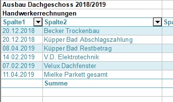

Die Zellen in der Spalte 1 sind als Datum formatiert. Wenn ich die Tabelle nach aufsteigendem Datum in Spalte 1 sortiere (Anklicken des entsprechenden Buttons in der Zelle "Spalte 1") kommt das heraus:
Tabelle nach Sortierung.jpg (37.39 KiB) 6130 mal betrachtet
Was mache ich da falsch?

Zum Problem: das liegt wahrscheinlich am Sortieren über den Autofilter. Der scheint nur die jeweilige Spalte zu berücksichtigen.
Ich würds mal über Arbeitsblatt/Sortieren probieren.

Der Bug ist offensichtlich:
Wenn in der letzten Zeile eine Formel für eine Spaltensumme vorkommt,
wird die Zeile - nur beim absteigenden(!) Sort - irrtümlich mitsortiert.
Das müsste schnell zu beheben sein.
Beiträge: 6432
Re: Tabellensortierung liefert Murks
Das Problem von golum kann ich nachvollziehen und habe es gemeldet. Es passiert auch ohne Summenzeile.
Beiträge: 6432
Das Problem wird im nächsten Servicepack korrigiert sein.
