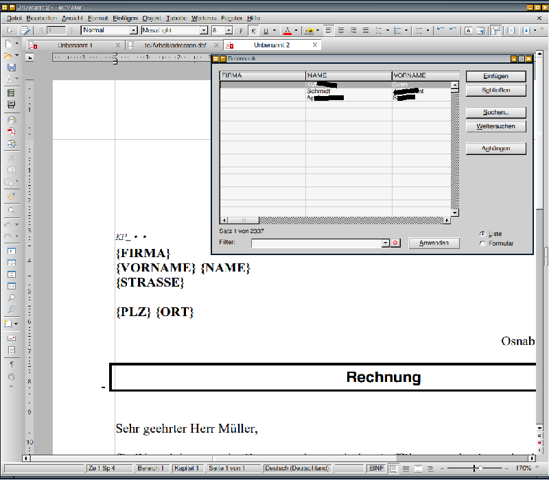

Grundlegendes Setup:
Win10 - SoftMaker2018 - Rev. 960
Seit dem automatischen Update auf Rev.960 liegt folgendes Problem an:
Diverse Dokumente werden mit einer "Datenbank" bestückt, welches aus unserer "Arbeitssoftware" kommt.
Bis zum Update lief dies immer ohne Probleme. Nun erkennt TM die Datenbank nicht mehr.
Bei jedem "Datenbanksatz" kommt {Unbekannter Variablenname}
Wenn ich nun auf: Weiteres -> Datenbank zuordnen -> Datenbank.csv -> Zeichensatz Codepage 1250 (Windows: Mitteleuropa) gehe wird mir
das Dokument wieder korrekt angezeigt.
Woran kann der Fehler liegen? Gibt es eine schnellere Lösung als 200 Dokumente nun anzupassen?

ich habe ähnliche Effekte. Wir haben hier Formulare die mit einer erweiterten Adressdatenbank (TMW-Kopie und dann erweitert) arbeiten. Bei der Neuanlage eines Datensatzes funktioniert das einfach nicht mehr. Es entsteht der Eindruck, das sich die Feldlängen verändert haben. Z.T. hat man Effekte, als wenn der falsche Zeichensatz aktiv ist (Fehler bei den Umlauten). Nach einer Speicherung eines "halben" neuen Datensatzes ergab sich bei der Kontrolle in Planmaker totaler Müll. Ausgefüllte Felder waren nur noch mit einem Buchstaben gefüllt, es waren Teile schon in der nächsten Zeile zu finden.
Funktionieren tut noch das Editieren der dbf unter Planmaker. Dann funktionieren die Feldfunktionen im Textmakerausdruck noch.
Ärgerlich ist auch, das sich jetzt immer die Listenansicht meldet beim Aufruf des Dokumentes, wir hatten immer die Formularansicht.

Habe heute versucht, einige Serienbriefe mit der Datenbank zu schreiben - FEHLANZEIGE! FUNKTIONIERT NICHT MEHR!
Meine Datenbank umfasst insgesamt 248 Adressen einschl. aller Angaben, die man halt in so einer Datenbank benötigt.
Wenn ich jetzt die Datenbank einem Dokument zuordne, dann bekomme ich statt der Listenansicht der Datenbank oder gar der Formularansicht nichts als ein kleines Fensterlein mit gerade mal 25 Adresseinträgen zu sehen. Der Rest ist... (Ja, wo ist er denn ?)
Auch der weiter vorne gegebene Tipp, die Datenbank einem Dokument zuzuordnen und sie dann für Windows-DOS anzumelden, funktioniert nicht.
Ich bekam danach zwar die vollständige Datenbank in der Listenansicht zu sehen, aber anfangen konnte ich damit nichts, weil ja TextMaker verschwunden war. auch eine Formularansicht ließ sich nicht aufrufen.
Und was geschah hinterher als ich in TextMaker wieder mein Dokument aufgerufen hatte? - - - Siehe oben: genau 25 Adressen in einem Mini-Fensterlein.
Sonst nichts. Und nichts davon kann in das vorhandene Dokument übernommen werden (weil ich genau von diesen 25 Adressen, die angezeigt werden, momentan keine gebrauchen kann und dann die angebotene Datenliste zu Ende ist)

Die Sache hat mir einfach keine Ruhe gelassen und habe nochmal einige Zeit an dem Problem mit der Datenbank-Darstellung rumgetüftelt. Weil ich auf diese Funktion für einen Teil mener Arbeit halt dringend angewiesen bin.
Ohne brauchbares Ergebnis allerdings - ich kann machen was ich will, ich kriege von meiner beschriebenen Datenbank einfach nicht mehr als ein kleines Minifenster mir maximal 25 von 248 vorhandenen Datenbankeinträgen auf den Bildschirm. Und von den anderen vorhandenen Datenbanken auch nicht.
Und bearbeiten der Daten bzw. einschalten der Formularansicht funktioniert ebenfalls nicht.
Jetzt habe ich mal versuchsweise eine "ganz neue Datenbank" angelegt, um zu sehen, wie sich das Programm damit verhält. Eine Pseudo-Datenbank halt, bestehend aus lediglich 2 Datenfeldern und insgesamt 35 "Datensätzen". Und siehe da: es funktioniert alles einwandfrei, wie von der früheren Programmversion her gewohnt. Alle Datensätze werden angezeigt; die Formularansicht kann eingeschaltet werden, die Daten können editiert werden und die Listenansicht kann auch wieder in das gewohnte Format gebracht werden.
A B E R :
Dies alles allerdings nur ein einziges Mal. Nachdem ich die Datenbank verlassen, TextMaker neu gestartet und die neue Datenbank nochmal zugeordnet und aufgerufen habe, kam wieder das bereits geschilderte Problem: nur noch ein Mini-Listen-Bildschirm mit nur noch 25 Datensätzen und keine Formularansicht mehr aufrufbar.
Vielleicht hilft ihnen diese Schilderung und dieser Versuch ja ein bisschen weiter, schnell den Fehler zu finden, der für diesen ganzen Schlammassel verantwortlich ist. (Für mich ist das Ganze allerdings nicht nur ein unbedeutendes Problemchen, denn so lange die Arbeit mit dem TextMaker in Verbindung mit der Datenbank nicht funktioniert, bin ich in meiner täglichen Arbeit in einem ganz erheblichen Umfang beeinträchtigt, zumal ich ja nicht einmal die Möglichkeit habe, den Inhalt meiner Datenbanken wenigstens auf dem Bildschirm anzusehen - geschweige denn, damit in irgend einer Weise zu arbeiten.)

Ich kann/muss diesen Fehler auch unter Linux mit 960.0408 leider bestätigen. Bei mir werden in Zusammenhang mit der Seriendruckfunktion sogar nur 3 von über 2300 Datensätzen angezeigt. Egal, ob Formular- oder Listenansicht.
Das sollte doch dringend behoben werden. Wenn die Datenbank zum Bearbeiten geöffnet wird, ist alles OK.

Das passiert, wenn in einem Diskussionsthread alle möglichen Probleme mit Datenbanken (falscher Zeichensatz, Felder werden nicht erkannt, zu wenige Datensätze) und ganz andere Sachen (wir haben keinen Telefonsupport) durcheinandergeworfen werden.
Mit der 962 ist das Problem der fehlerhaften Erkennung des Zeichensatzes korrigiert, ebenso dass sich TextMaker nicht gemerkt hat, ob zuletzt die Formular- oder Listenansicht aktiv war.
Irgendwelche fehlenden Datensätze sind bisher bei uns nicht vorgekommen. Zur Untersuchung benötigen wir die betroffene Datenbank per E-Mail an forum (at) softmaker.de
