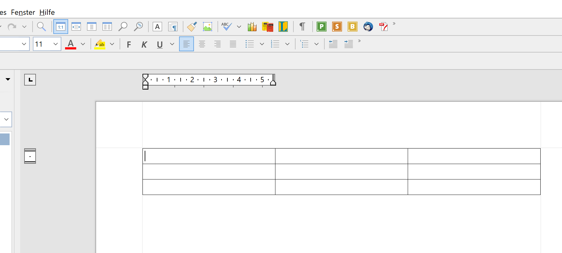

Vor wenigen Tagen hatte ich in TM eine Tabelle erstellt, deren Höhe gerade so auf eine A4-Seite passte. Als ich sie heute wieder öffnete, waren plötzlich drei Zeilen auf die nächste Seite gerutscht. Bei genauerem Hinsehen erkannte ich, dass viele der Zeilen nun eine größere Höhe hatten als vorher (aber nicht alle - vielleicht auch abhängig vom Inhalt).
Ich hatte anfangs bestimmte Sonderzeichen im Verdacht, aber die waren nicht der Grund. Nun habe ich das Problem etwas eingegrenzt und kann es sogar ganz ohne Tabelleninhalt reproduzieren:
- Neues Dokument erstellen
- Neue Tabelle einfügen (Standardeinstellungen)
- Speichern im DOCX- oder TMDX-Format
- Dokument schließen
- Dokument wieder öffnen
Solange man das Dokument immer wieder speichert, passiert noch nichts. Man muss es erst schließen und wieder neu öffnen.
Es passiert nur mit DOCX und TMDX. Wenn ich im alten TMD-Format speichere, bleibt die Tabellenhöhe bestehen.

- tm_vor_speichern.png (30.3 KiB) 9752 mal betrachtet

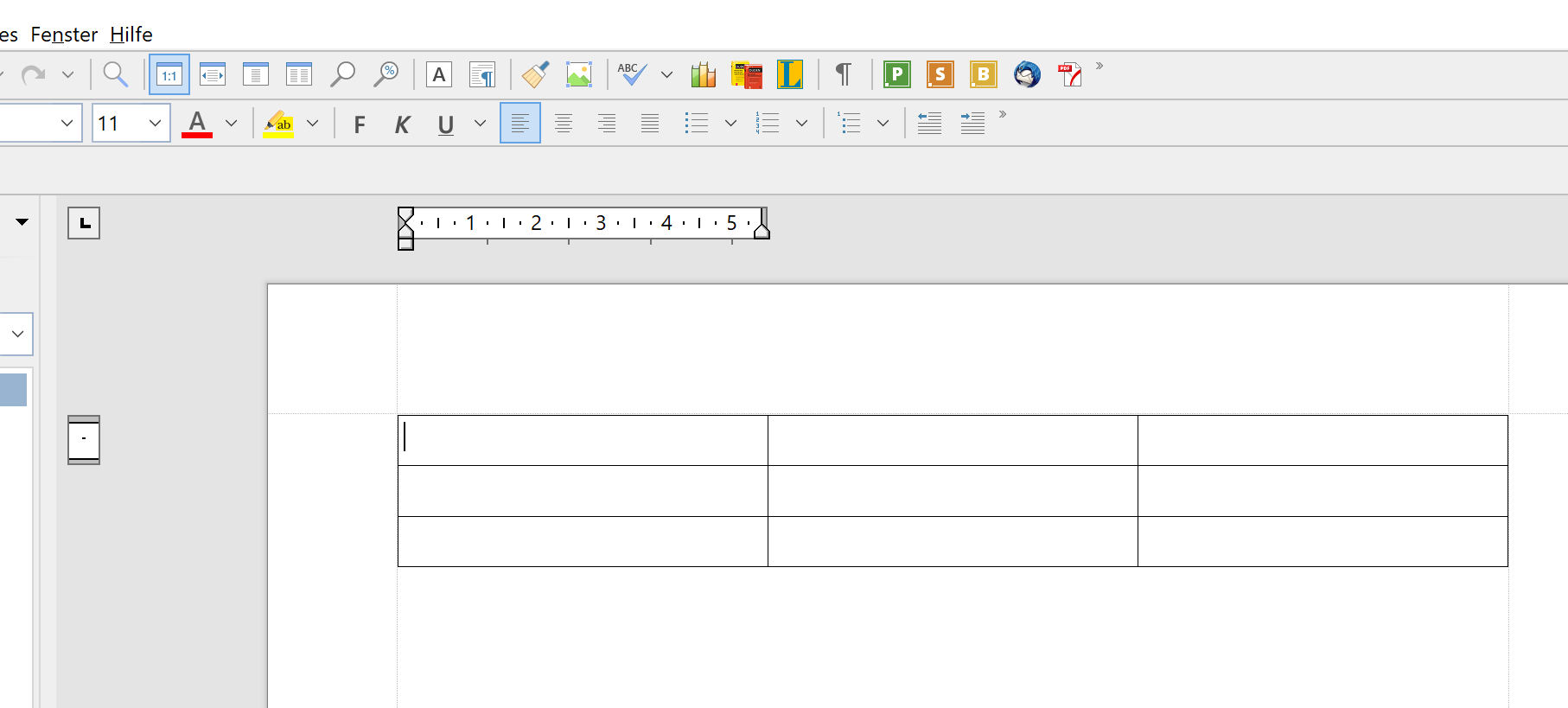

- tm_nach_speichern.png (30.31 KiB) 9754 mal betrachtet

Grundsätzlich ist es auch unter Win so, dass eine frisch erstellte Tabelle (Standard sind hier 3 Spalten und 3 Zeilen) nur in der ersten Zelle eine Absatzmarke hat. Erst wenn ich die anderen Zellen anklicke, entsteht dort jeweils auch eine. (Es reicht aber das Klicken, also ich muss nicht mit 'Enter' Absätze erstellen.)
Speichere ich die frisch erstellte Tabelle (noch ohne Absatzmarken in den anderen Zellen) und öffne sie dann wieder, sehe ich auch in den übrigen Zellen Absatzmarken - und die Zellenhöhen sind jetzt alle vergrößert. Eine Änderung der Schriftart kann ich allerdings nicht feststellen.
Klicke ich vor dem Speichern in jede Zelle rein und erzeuge damit Absatzmarken, bleiben die Zellenhöhen nach dem Speichern bestehen.
Bleibt noch anzumerken, dass in meinem ursprünglichen Dokument, das ja auch Inhalte enthielt, die Zeilenhöhen nach dem Wiederöffnen unterschiedlich waren (manche höher, manche niedriger). Eine Regel dafür (also ob es vom jeweiligen Inhalt abhängt) konnte ich allerdings nicht feststellen. Vor dem Speichern waren alle Zellen gleich hoch.

Die Ursprungsdatei meiner großen Tabelle habe ich natürlich nicht mehr als TMD; ich konnte ja zu dem Zeitpunkt noch nicht ahnen, dass ich sie in TMD speichern müsste, um die Formatierung zu erhalten.sven-l hat geschrieben: 28.02.2019 09:12:00 Könnten Sie hier evtl. auch mal die .tmd-Datei anhängen, bei der die Tabelle noch auf Seite 1 passt?
Jetzt habe ich mir aber die Mühe gemacht, das Dokument nochmal ganz neu zu erstellen - und ich konnte den Fehler reproduzieren.
Erste interessante Erkenntnis: Wenn ich den Tabelleninhalt des alten Dokumentes als Ganzes kopiere und in die neue Tabelle einfüge, wird sie sofort länger - also offenbar hat es was mit Steuerzeichen oder dergleichen zu tun, die man mitkopiert.
Also bin ich anders vorgegangen und habe nur die Zelleninhalte jeweils einzeln markiert (nur den Text, nicht die ganze Zelle) und in die entsprechenden Zellen der neuen Tabelle kopiert. Danach hatte ich wieder eine Tabelle, bei der alles auf die erste Seite passt.
Nun habe ich das Ganze in TMD gespeichert, geschlossen und wieder geöffnet. Es passte immer noch alles auf eine Seite.
Dann habe ich in TMDX gespeichert, geschlossen und wieder geöffnet. Nun waren die Zeilenhöhen ausgedehnt, so dass die letzten paar Zeilen auf die zweite Seite gerutscht sind.
Ich hoffe, man kann das auf anderen Rechnern nachvollziehen.
Sicherheitshalber habe ich die Zwischenschritte auch jeweils als Screenshots dokumentiert.
EDIT: Ich habe es selber noch auf dem Notebook probiert. Das Ergebnis ist dasselbe.
Hier eine ZIP-Datei mit allen Teilen.
