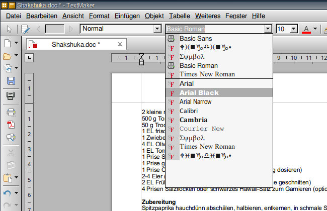

Mit 946 von vorgestern klappt das auch unter Debian Stretch und Sid. Bis auf ein paar Standardschriften plus Symbol und Wingdings wird bei mir alles ausgeblendet.

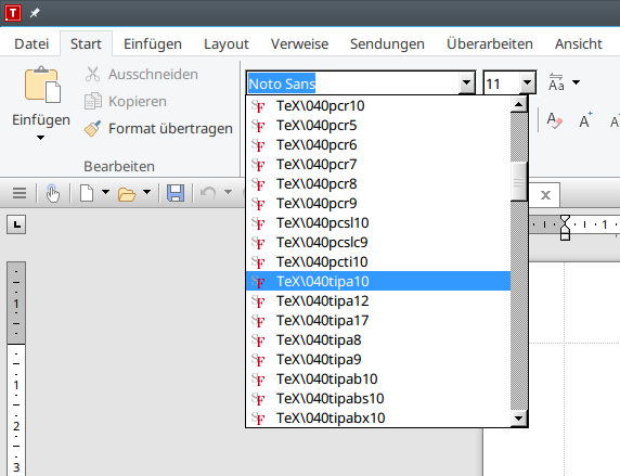

Also hier klappt das nicht. Weder unter Ubuntu 18.10 noch OpenSuSE Leap 15.0. Ich kann zwar bestimmte Schriften deaktivieren, aber leider nicht alle.
Ich würde gerne nur von mir verwendete Schriften einblenden, also auch vermeintliche "Standardschriften" ausblenden. Bei mir tauchen unzählige TeX Fonts auf und nach dem Deaktivieren in den Einstellungen werden die trotzdem gelistet. Wenn ich dann zu den Einstellungen zurückkehre, ist dort wieder das Häkchen gesetzt ...
