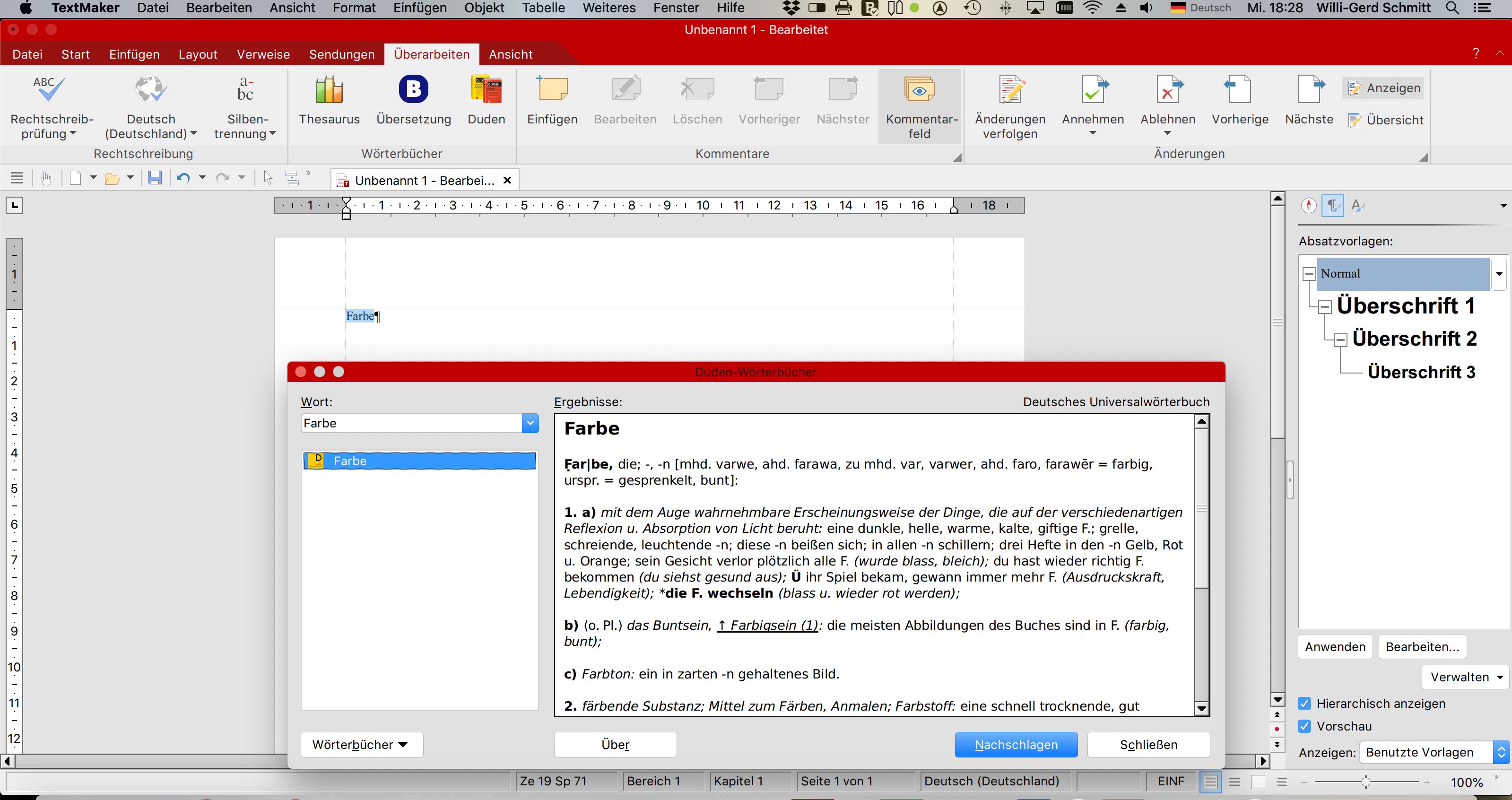

Ich habe mir kürzlich einen 4k-Monitor gekauft und skaliere die Ansicht über die Mac-Systemeinstellung auf einen für mich lesbaren Wert. Das funktioniert mit den meisten Fenstern von Textmaker ganz gut. Leider wird die Schrift im Duden- und im Berlitz-Fenster unlesbar klein dargestellt. Ich habe mal einen Screenshot angefügt. Die Schrift im Hauptfenster ist hier auf ca. 340 Prozent hochskaliert, aber die Schrift von Duden und Berltz bleibt mikroskopisch klein. Habe ich irgendeinen Einstellung übersehen, mit der ich das beeinflussen könnte?

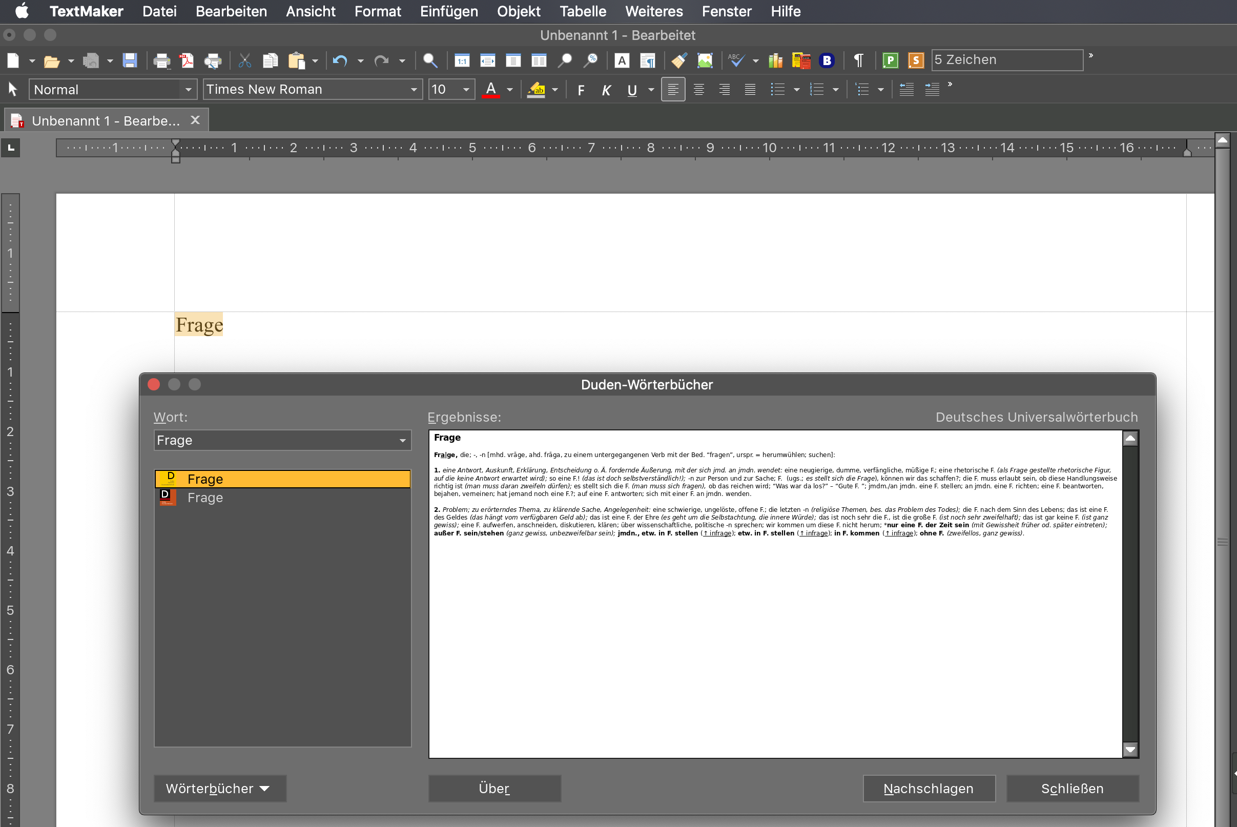

Wenn ich in TM das Fenster skaliere oder auch nicht, bleibt die Schriftgröße im Fenster des Dudenkorrektors davon unberührt; wird aber m.E. relativ groß dargestellt.
Habe das mal in den Systemeinstellungen ausprobiert.
Wenn ich dort auf "Skaliert >größerer Text" einstelle, dann vergrößert sich auch die Schrift im Fenster des Dudenkorrektors.

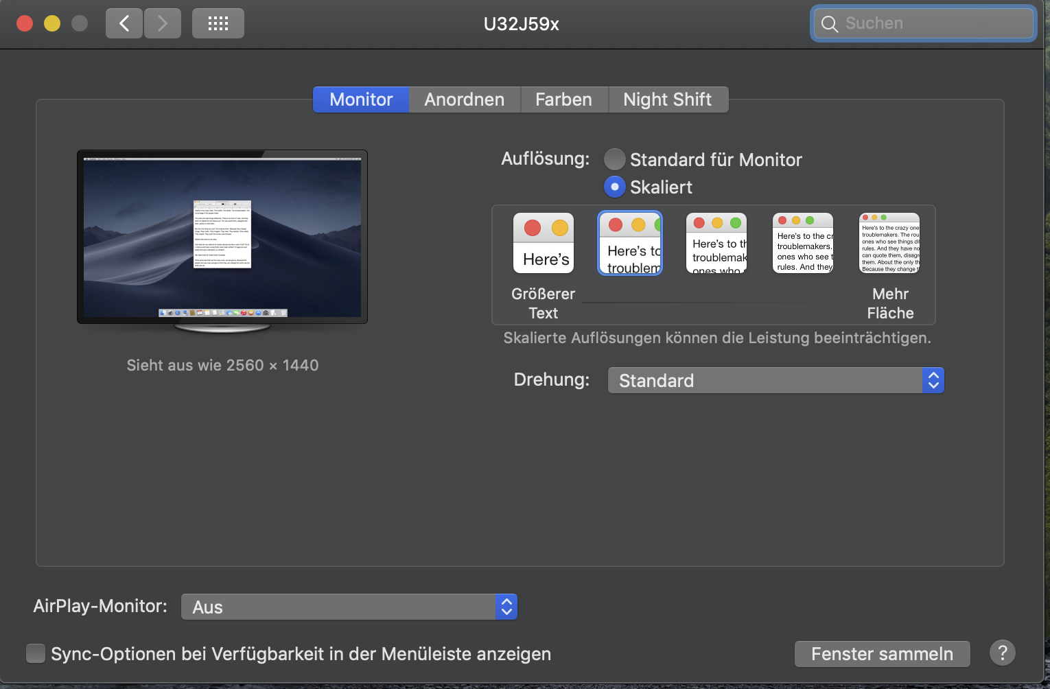

Das OS bietet mir folgende Auswahl an:
Hier habe ich die zweite Option von links eingestellt ("Sieht aus wie 2560 x 1440"). Das ergibt eine Bildschirmansicht, bei der Menüs, Ribbons etc. sauber lesbar sind. Textmaker verhält sich hier nicht anders als alle anderen Programme.

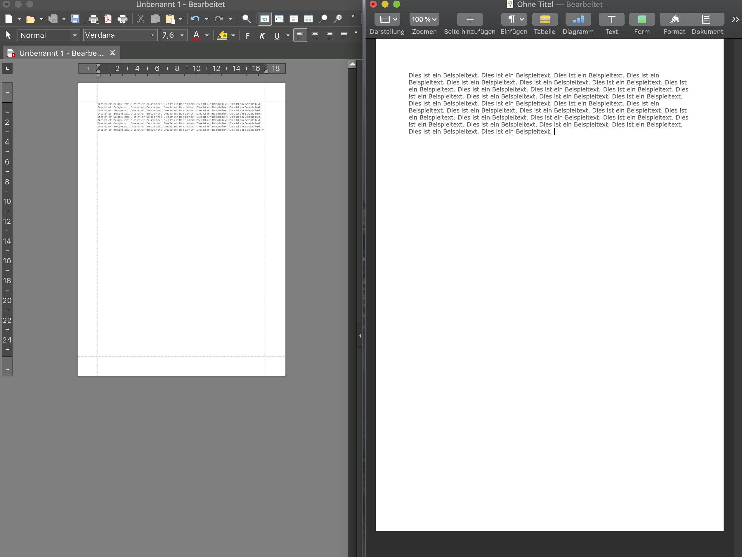

Wenn ich allerdings eine Textmaker-Datei öffne und mit dem Regler rechts unten die Textansicht auf 100% stelle, wird das Dokument unlesbar klein dargestellt (so als wäre im OS nach wie vor die Maximalauflösung vorgegeben). Ich habe mal zum Vergleich ein Textfenster von Textmaker und eines von Pages nebeneinander aufgenommen, bei beiden steht die Skalierung auf 100%
Ich skaliere dann in Textmaker die Textgröße auf einen höheren Prozentwert, was einwandfreie Lesbarkeit ergibt.

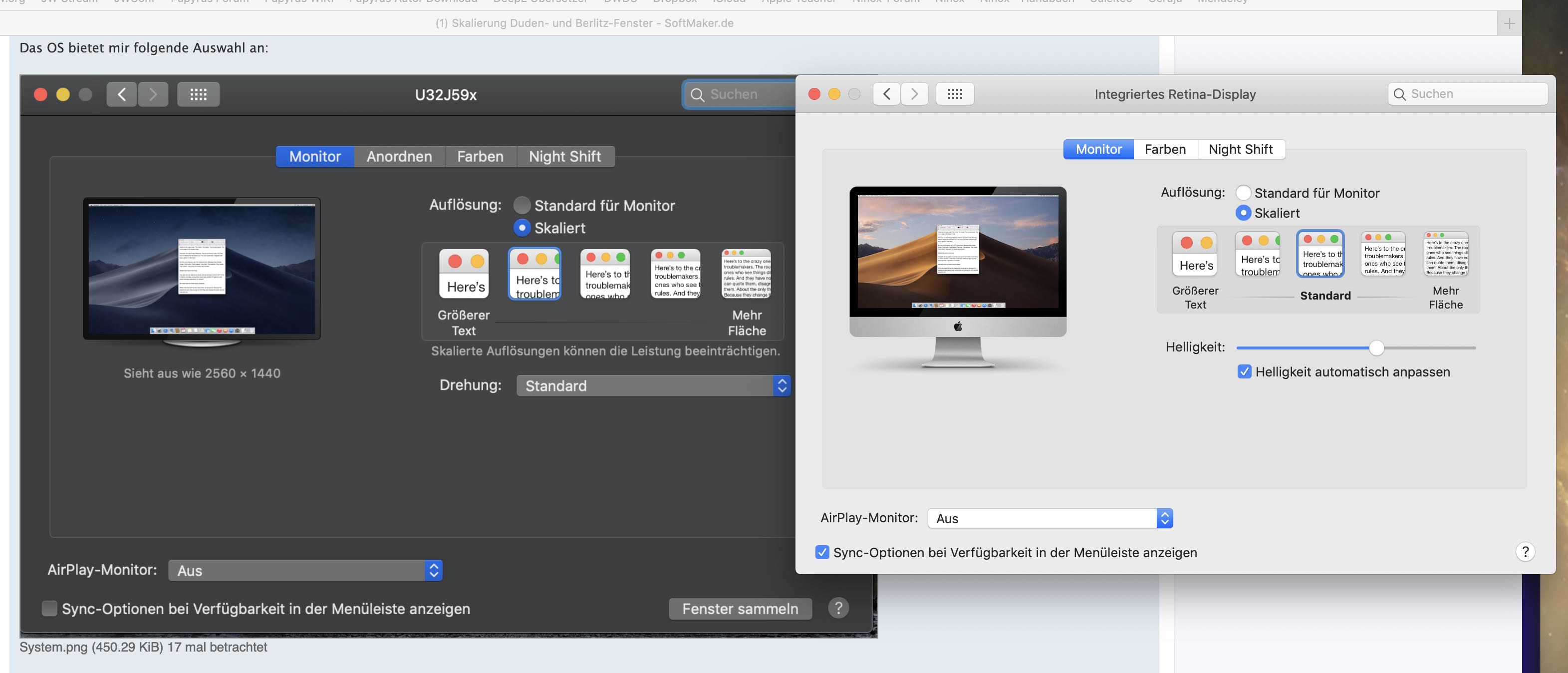

Das Dudenfenster kann man auch nicht verändern, es paßt sich der gewählten Auslösung aus den Systemeinstellungen an.
Ich habe es jetzt einmal mit Deiner Auflösung getestet. Ach keine Probleme - das Dudenfenster erscheint angepaßt.
Was mir aber aufgefallen ist, dass Du etwas andere Einstellungsmöglichkeiten hast - wahrscheinlich dem Monitor bzw. der GraKa onboard beim MacMini geschuldet (siehe anliegendes Bild).
Es könnte sein, dass dies damit zusammenhängt. Vielleicht kann sich das SM-Team mal mit dieser Frage befassen.

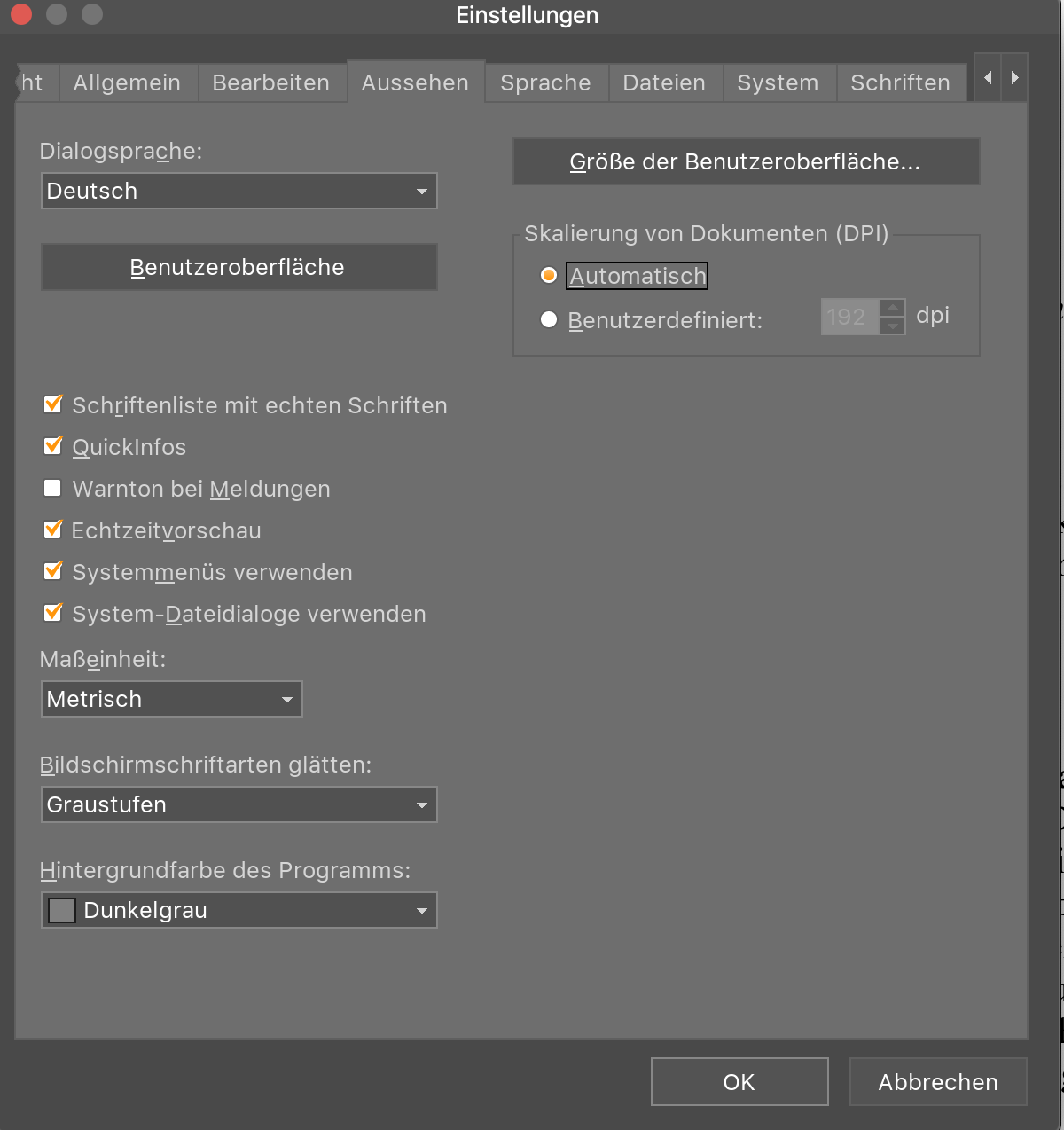

Ich habe meinen (!) Fehler gefunden. Ich hatte bislang in den Textmaker Einstellungen unter "Skalierung von Dokumenten (DPI)" eine feste Skalierung von 86 dpi eingestellt (passend zu meiner bisherigen Kombination 27 Zoll/Full-HD). Nach dem Umstellen auf "Automatisch" wird nun alles richtig angezeigt.
