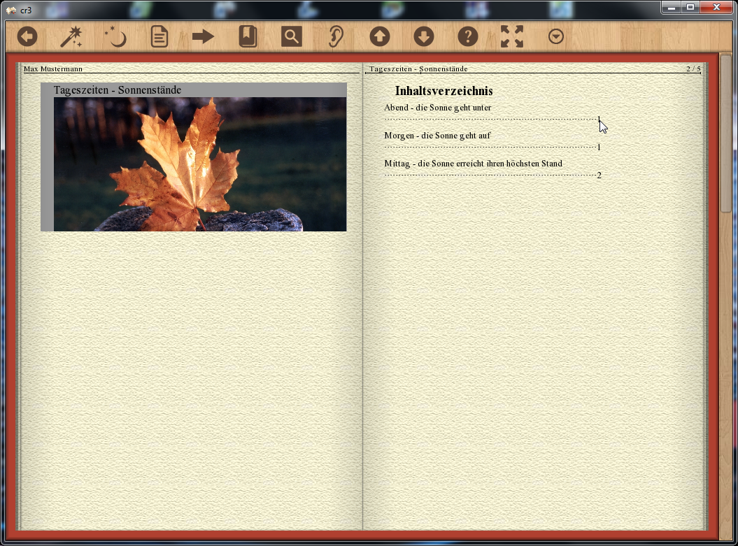

Han Solo hat geschrieben: 08.01.2019 21:17:22 Habe ein automatisches Inhaltsverzeichnis mit Textmaker erstellt. Das sieht super aus, doch dann im epub-Export eher weniger. Wie kommt das und wie kann man das ändern?
Das ist eines der Probleme, die ich seit Einführung der ePub-Funktion immer wieder bemängelt habe. Bisher ohne Erfolg...

beiti hat geschrieben: 08.01.2019 21:52:36 ... Das ist eines der Probleme, die ich seit Einführung der ePub-Funktion immer wieder bemängelt habe. Bisher ohne Erfolg...
Hallo.
Es wäre eine Erleichterung, wenn beim ePub-Export noch ein 'Style' mitgegeben werden könnte, der sich um das Inhaltsverzeichnis 'kümmert'. Alternativ könnte das aber auch bei der Erstellung des Inhaltsverzeichnisses geschehen. Hier müsste dann eine Art Wahl zwischen Print und ePub angeboten werden.
Mit etwas Nacharbeit am automatisch erzeugten Inhaltsverzeichnis, kann man dennoch ein vernünftig aussehendes Inhaltsverzeichnis dem ePub mitgeben.

Fürs ePub wäre nur ein Inhaltsverzeichnis mit direkten Links zu den jeweiligen Kapitelanfängen sinnvoll - aber das kann TextMaker leider nicht (wäre ja auch für PDFs manchmal nützlich, wenn man die Einträge direkt anklicken und nicht manuell die Seite suchen müsste).
Ein Inhaltsverzeichnis mit Seitennummern ist im ePub Blödsinn. Auch die vielen Punkte sind nicht ePub-gerecht, weil es im ePub keine Tabulatoren gibt (ganz abgesehen davon, dass man keine Tab-Position braucht, wenn man keine Seitennummer braucht).
Die einfachste Lösung wäre, das Inhaltsverzeichnis bei der ePub-Ausgabe automatisch wegzulassen.
Es wird ja bereits ein unabhängiges ePub-Inhaltsverzeichnis erzeugt, das man im E-Reader aufrufen kann. Alle aktuellen Reader und fast alle ePub-Apps unterstützen das.
Wenn man trotzdem gerne ein Inhaltsverzeichnis direkt im Text haben möchte (wird für ältere Kindle-Reader benötigt), kann man es auch mit Sigil nachträglich einfügen.

beiti hat geschrieben: 08.01.2019 23:35:56 ...Fürs ePub wäre nur ein Inhaltsverzeichnis mit direkten Links zu den jeweiligen Kapitelanfängen sinnvoll - aber das kann TextMaker leider nicht ...
Ein Inhaltsverzeichnis mit Seitennummern ist im ePub Blödsinn. ... weil es im ePub keine Tabulatoren gibt ...
Die einfachste Lösung wäre, das Inhaltsverzeichnis bei der ePub-Ausgabe automatisch wegzulassen. ...
'Inhaltsverzeichnis mit direkten Links' - genau darauf habe ich vor Kurzem hier im Forum dringend hingewiesen.
Auch mein Hinweis, eine Möglichkeit zu schaffen, das Inhaltsverzeichnis speziell für ein ePub wählbar zu machen, sollte hier (oder direkt bei SoftMaker?) bereits zu finden sein. Das ist aber schon so lange her.
Dabei wäre einem ja schon geholfen, dass bei gewählter neuer Option "Inhaltsverzeichnis für ePub" (Dialog "Inhaltsverzeichnis erstellen") einfach nur die 'blödsinnige' Seitennummer und der Rechtstabulator wegfallen. Und da rede ich noch nicht einmal von automatischer Verlinkung der Inhaltsverzeichniseinträge. Ich kann mir nicht vorstellen, was so schwer daran ist, einen Optionsschalter einzubauen. Ist er angewählt, dann lässt er etwas bereits Vorhandenes in der Routine einfach weg - nämlich die Ausgabe der Seitennummer und des Tabulator.
Ob jemand seinen ePub-Export ein Inhaltsverzeichnis voranstellt (mitgibt) oder nicht, sollte nicht der ePub-Exportfunktion überlassen werden. Ein generelles "Weglassen" befürworte ich somit nicht. [-X
