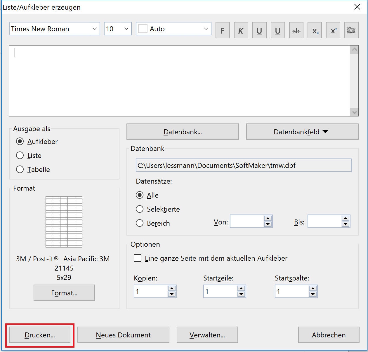

Ich habe eine Datenbank zugeordnet und in der Listenansicht bearbeitet. Ich muss die Datenbank ebnfalls schließen, um an den Listen/Aufkleber-Button heran zu kommen. Dort gibt es dann aber einen Button für das Drucken.gbp hat geschrieben: 07.01.2019 22:35:34 Den Listendruck der selektierten Datensätze habe ich nicht hinbekommen.
Arbeite mit Ribbonsseiten und hier muß ich die Datenbank schließen, um an den Listen/Aufkleber-Button heran zu kommen und da gibt nur Einfügen/Neues Dokument/Verwalten.
- Screenshot.png (58.46 KiB) 10645 mal betrachtet

Warum? Ist das ein Problem unter Windows?sven-l hat geschrieben:Ich habe eine Datenbank zugeordnet und in der Listenansicht bearbeitet. Ich muss die Datenbank ebnfalls schließen, um an den Listen/Aufkleber-Button heran zu kommen.
Unter TM-Linux mit Ribbons geht das so:
a.) Neues leeres Dokument öffnen.
b.) "Sendungen/Datenbank" bearbeiten klicken und Datenbank auswählen.
c.) Es öffnet sich ein neuer Tab mit der Datenbank.
d.) In der Listenansicht unter "Selektieren" alles deselektieren und dann per Hand links die gewünschten Datensätze festlegen (selektieren).
e.) In den Tab des Dokuments aus a.) wechseln und auf "Liste/Aufkleber" klicken.
d.) Im folgenden Dialog "Selektierte" auswählen, alsdann Aufkleber, Liste oder Tabelle.
f.) Für Liste und Tabelle gibt es unten die Knöpfe "Einfügen" und "Neues Dokument". Einfügen erstellt die Vorschau im Dokument aus a.),
"Neues Dok..." erstellt eine neue Datei mit den Daten.
g.) Für Aufkleber gibts statt "Einfügen" den Knopf "Drucken", davon ausgehend, dass wohl Aufkleber-Etiketten im Drucker eingelegt sind. Aber auch hier lässt sich über "Neues Dokument eine "Vorschau" erstellen. Und ausdrucken.
Bei mir werden dann - egal, ob Aufkleber, Liste oder Tabelle - die Daten sichtbar eingefügt können auch ausgedruckt werden!
Und alles ohne den Tab mit der Datenbank zu schließen.
PS: Das Datenbankmodul hat KEINE eigene Druckfunktion und kann nur Textmaker "füttern".
Selektierte Daten nach PlanMaker oder Excel zu übergeben ist m.W. nicht möglich.
Dort müsste man die dbf direkt öffnen und und evtl. per Autofilter selektieren.

Ja, SIe haben Recht. Ich habe (warum auch immer) den Dokumenttab übersehen, zu dem man aus der Listenansicht wechseln kann. Jetzt funktioniert es.
