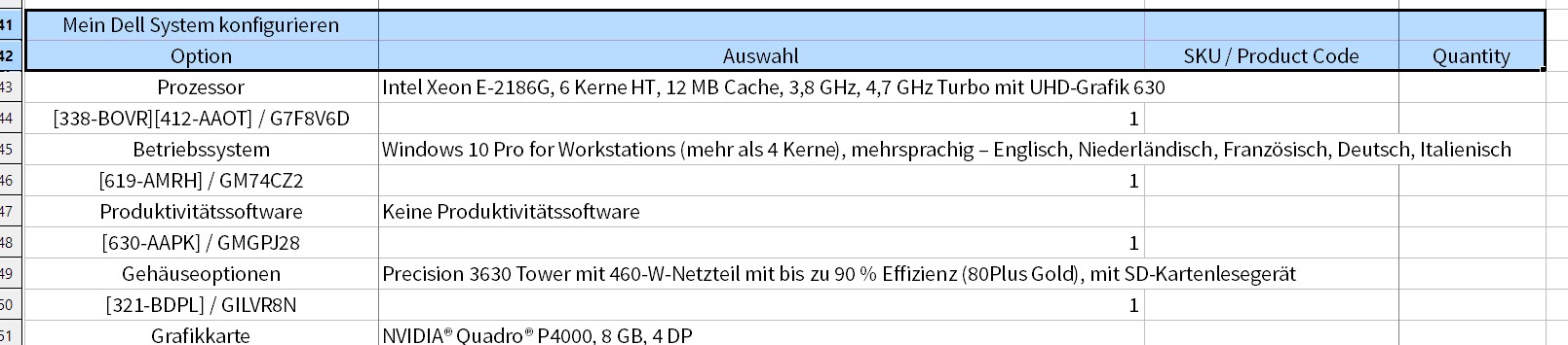

Was leider überhaupt nicht klappt, ist das Einfügen einer Tabelle aus HTML (z.B. Konfigurationsübersicht Dell-Computer). Hier steht auch bei strg>Shift>V nur "unformatierten Text einfügen" zur Verfügung (Planmaker). Bei diesem Verfahren und bei diesem Beispiel passen Spaltenköpfe und Spalteninhalt nicht mehr zusammen (Screenshot).

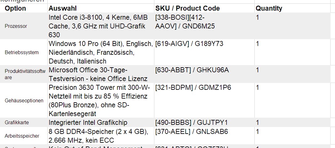

Über den Umweg über Textmaker (hier ist einfügen aus HTML möglich) funktioniert es dann mit ganz viel Handarbeit. In Excel genügt ein einfaches Strg>V und die Formatierung aus der HTML Quelle wird in das Rechenblatt übernommen, einschließlich der Zellhintergründe.
