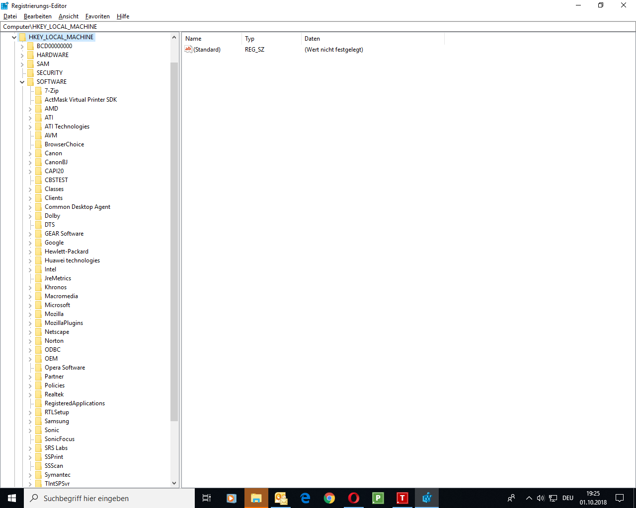

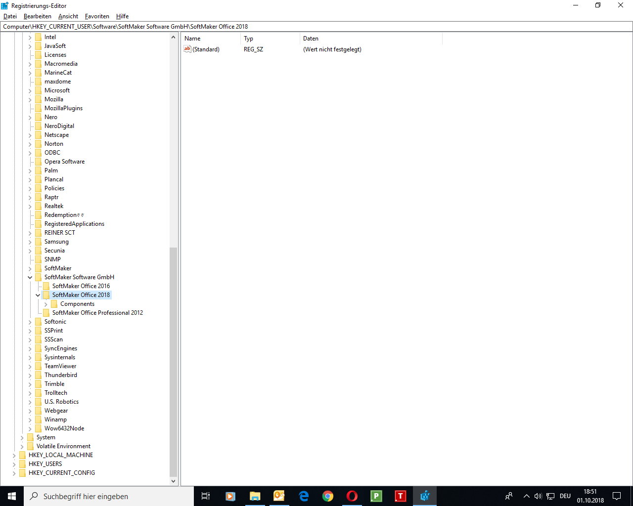

also ich habe mal nachgesehen;
bei mirsind noch Dateileichen von SMO 2012 und SMO 2016 vorhanden, beide waren in 32 Bit.
SMO 2018 64 bit habe ich jedcoh nur in 64 bit installiert.
Unter SMO2018 siehr es so aus:
Beiträge: 6432
Re: Automatisches Update ohne Funktion
Sie suchen an der falschen Stelle. Bitte suchen Sie unter HKEY_LOCAL_MACHINE\SOFTWARE\SoftMaker\Products
axel.h
Beiträge: 421
Wohnort: Bretten
Beitrag von axel.h »
Hallo martin-k,
ich habe mal nachgesehen.
Unter dm Link habe ich keine Eintrag gefunden:
Und noch etwas.

weisi14
Beiträge: 583
Beitrag von weisi14 »
Unter Softmakeroffice201832 steht der Installationspfad, an dem sich SM2018 tatsächlich befindet.
Woher der 2.Eintrag "Softmaker Office 2018 stammt, weiss ich nicht.
Möglicherweise von der 1. Test/Trial Version`?
Bei diesem 2.Eintrag steht bei REG-SZ (wert nicht angelegt)
LG
