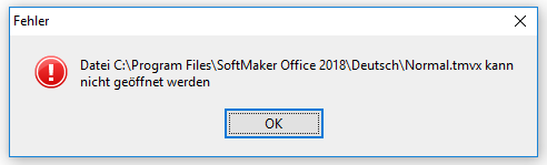

habe heute SM2018 Pro 64bit (rev 936) frisch auf eine neue Maschine installiert und wollte die Schriftgröße für alle Dokumente ändern, aber es kam ein Fehler, siehe Anhang.
Was kann ich machen? Früher klappte das immer, jetzt aber nicht.
Danke!
Re: Kann Normal.x nicht bearbeiten
Falscher Vorlagenpfad in Datei | Einstellungen. Eine Applikation darf nicht nach c:\Program Files schreiben.

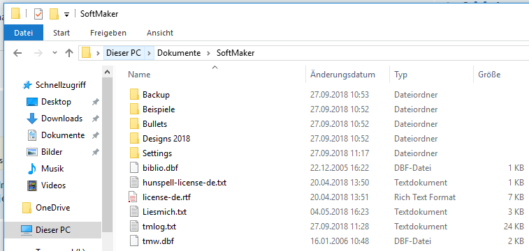

Ich habe auf dem alten PC geschaut, dass der Pfad "C:\Users\Ich\Documents\SoftMaker\Templates 2018" heißen muss. Aber den Ordner "Templates 2018" habe ich auf dem neue PC nicht. Kann ich diesen vom alten PC auf den neuen kopieren?

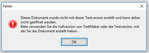

Ich habe mir den Ordner vom alten PC geholt, aber dann kommt dieser Fehler, siehe Anhang. Der sich nicht schließen lässt, musste über den Task-Manager SM killen.
Das ist wieder etwas ganz anderes. Bitte schalten Sie die Version mit Ihrem Produktschlüssel frei.

Die Installation von SoftMaker Office 2018 erzeugt immer einen Templates-2018-Ordner. Wenn das nicht geklappt hat, müssten Sie schauen, was da genau mit dem Rechner nicht stimmt.

Jah... der PC ist nagel neu, mit Win10 1803 64bit, alle Updates sind installiert. Deswegen muss da alles in Ordnung sein. Ich versuchs später mit rev 933, dann klappt es hoffe ich. So sieht es bei mir aus.
