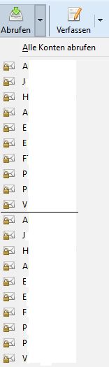

Durch Wechsel des Hosting-Anbieters für meinen Mailserver und Änderungen der Mailadressen mußte ich einige Konten löschen und neu erstellen. Seitdem vervielfachen sich die Konten unter dem Button "Abrufen" rechts daneben beim "Pfeil nach unten". Wenn ich das Programm starte, dann sind die 10 Mailkonten dort vorhanden. Nach einem Klicken auf "Abrufen" öffne ich dann die Mails. Jedesmal wenn ich eine Mail öffne fügen sich die 10 Mailkonten erneut hinzu, so das 20 Mailkonten angezeigt werden. Wenn ich also 5 Mail geöffnet habe dann werden 60 Mailkonten angezeigt, d.h. jedes Mailkonto ist 6 Mal vorhanden.
Beispiel: im Einzelabruf werden die 10 vorhandenen Konten angezeigt. Nun habe ich auf den Button "Abrufen" geklickt. Daraufhin habe ich eine Mail bekommen. Die habe ich geöffnet und danach haben sich die 10 Konten verdoppelt. Siehe Bild. Zwischen den Konten, die vor dem Abruf angezeigt wurden und den Konten die jetzt angezeigt werden, habe ich einen schwarzen waagerechten Strich gezogen. Siehe Bild eins:
Konten abrufen.jpg (10.37 KiB) 7390 mal betrachtet

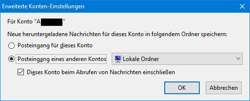

Alle Mails landen in einem lokalen Ordner und nicht je Konto in eigenen Ordnern. Siehe Bild zwei was ich dafür in den Konten-Einstellungen geändert habe, was aber auch schon früher so war:
Erweiterte Konten-Einstellungen.jpg (21.37 KiB) 7390 mal betrachtet
