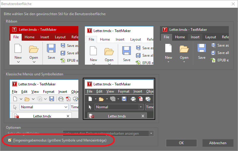

die Ribbons sind wohl doch nichts für mich. Nun habe ich wieder normale Menüs aktiviert, die Symbole in der Symbolleiste sind aber bei einem UHD-Monitor kaum zu erkennen. Sie sind nur wenige Millimeter groß.
Bei SMO 2016 habe ich die mal groß bekommen, bei der Version 2018 finde ich nichts, wie ich das einstellen kann.
Kann jemand helfen?

das ist ganz einfach.
Einfach oben in der Leiste -> Benutzeroberfläche mit der rechten Maustaste die passende Einstellung wählen.
Image 1.png (34.82 KiB) 14490 mal betrachtet

Vielen Dank!
Ich hatte nur bis "Fingereingabemodus" gelesen und dann aufgehört, weil ich ja mit den Fingern nichts eingeben wollte. :)
Nun bin ich mit der Größe zufrieden.

sylvester78 hat geschrieben: 27.04.2018 16:08:02 Hallo,
Auf einem 4K/28 Zoll Monitor sind die Symbole 2,5 mm groß.
Das ist mir - und wohl vielen anderen - viel zu klein.
