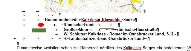

Bei der erwähnten Legende hat der Autor wohl in Word 2016 "auf Sicht" formatiert und mit vielen Tabs und Leerzeichen Linksbündigkeit hergestellt; siehe Screenshot:
In Word 2016 wird das so dargestellt, wie im anliegenden PDF. Bei dieser Wirrnis Kompatibilität vorauszusetzen, ist vielleicht etwas viel verlangt.

#2: Seite 4: Hier wird von unserer Seite aus nichts geändert. Die Datei enthält einen inkonsistenten Mix aus Tabs und Leerzeichen, um Text einzurücken. Wenn Sie das Dokument mit Word 2016 speichern (im neuesten Dateiformat), erhalten Sie das selbe Ergebnis wie in TextMaker.
Workaround: Setzen Sie einen linken Einzug an der ensprechenden gewünschten Poistion und entfernen Sie die Tabs und Leerzeichen.
